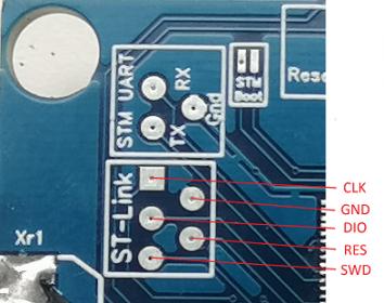

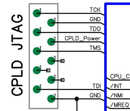

    Доброго времени суток!
    Подскажите, какая нумерация пинов у CPLD-JTAG и ST-LINK? Чтобы как-то сопоставить с пятаками на плате.
    Просто на схеме все пины под номером 1:
  5. #115
    HardWareMan
    JTAG на 10-ти пиновом IDC, похоже, стандартный:
    За SWD не скажу, он индивидуален, а я вообще использую свой в своих проектах.
    на схеме пины расположены в том же порядке как и на плате
    Последний раз редактировалось tank-uk; 26.03.2021 в 09:38.

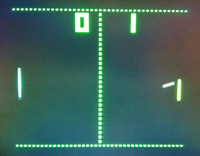

    Еще вопрос, почему может быть такой матрас с установленной прошитой флэш AT29C040A?
Название:	Матрас с ПЗУ.jpg
    иногда при включении вот такой мусор:
Название:	Мусор с ПЗУ.jpg
    Если флэш выпаять, то вот такой матрас:
Название:	Матрас без ПЗУ.jpg
    Плисину проверял прошивкой с игрой понг, работает:
    Флэш прошивал через переходник отрезанный от этой же платы, с помощью программатора XGecu, с верификацией. Файл buryak_pi_29c040.bin.
  9. #119
    10.06.2015
    г. Запорожье, Украина
    1,712
    80
    416
    198 сообщений
    это неправильный матрас , проверяй связь срам-циклоп

  10. #120
    15.04.2008
    г. Кривой Рог, Украина
    446
    28
    45
    24 сообщений
    У меня был точно такой же матрас. Правда не на буряке а на КарабасНаноВылечился заменой ПРОЦЕССОРА. Не шучу - перепробовал всё что можно. Танка просто извел вопросами-распроссами. Сдул каждую деталь и заменил на другую - и только после замены процессора стало всё как надо. Если есть возможность - замени его. И это.. Отпишись помогло или нет - мож ещё кому поможет.
