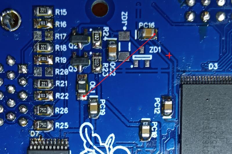

    malin666, а у тебя плата от Паши ? этот https://zx-pk.ru/threads/32074-burya...=1#post1088301 косяк есть ?

    У меня есть черная плата от Паши, 3B Rev.2 с адаптером PDIP-28 <-> TQFP-32 на текстолите, там проверил, ноги 3-4 у D3 не коротят.

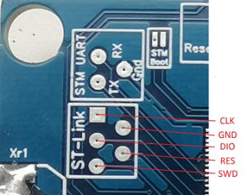

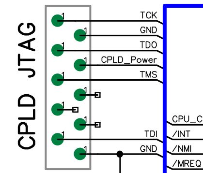

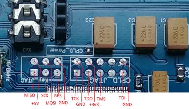

    Доброго времени суток!
    Подскажите, какая нумерация пинов у CPLD-JTAG и ST-LINK? Чтобы как-то сопоставить с пятаками на плате.
    Просто на схеме все пины под номером 1:

  5. #115
    HardWareMan
    JTAG на 10-ти пиновом IDC, похоже, стандартный:
    За SWD не скажу, он индивидуален, а я вообще использую свой в своих проектах.
    на схеме пины расположены в том же порядке как и на плате

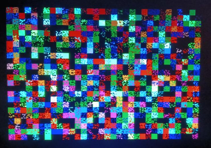

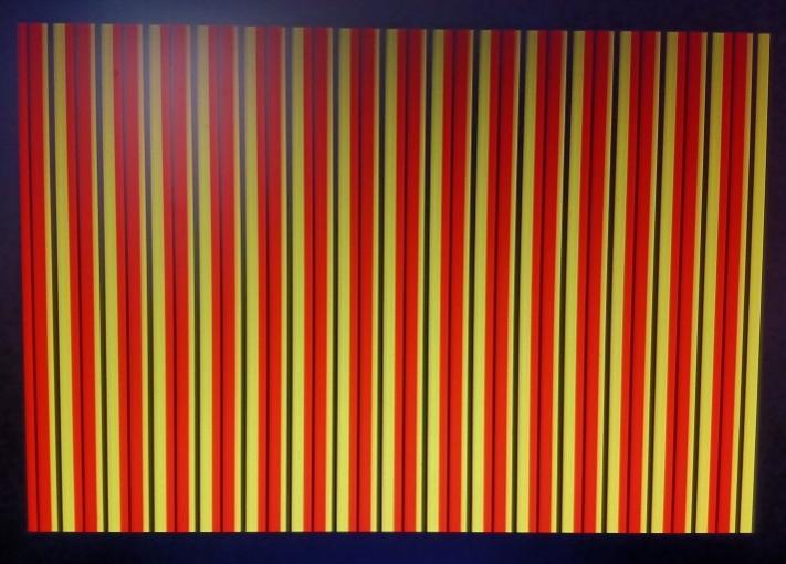

    Еще вопрос, почему может быть такой матрас с установленной прошитой флэш AT29C040A?
Название:	Матрас с ПЗУ.jpg
    иногда при включении вот такой мусор:
Название:	Мусор с ПЗУ.jpg
    Если флэш выпаять, то вот такой матрас:
Название:	Матрас без ПЗУ.jpg

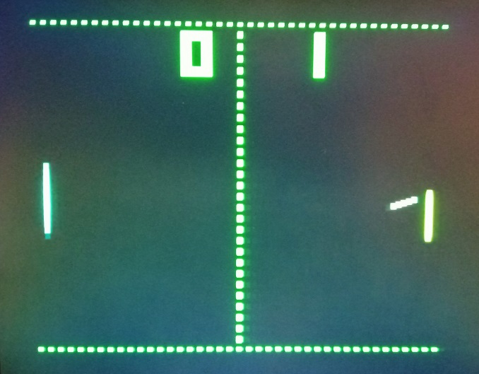

    Плисину проверял прошивкой с игрой понг, работает:
    Флэш прошивал через переходник отрезанный от этой же платы, с помощью программатора XGecu, с верификацией. Файл buryak_pi_29c040.bin.
    это неправильный матрас , проверяй связь срам-циклоп

    У меня был точно такой же матрас. Правда не на буряке а на КарабасНаноВылечился заменой ПРОЦЕССОРА. Не шучу - перепробовал всё что можно. Танка просто извел вопросами-распроссами. Сдул каждую деталь и заменил на другую - и только после замены процессора стало всё как надо. Если есть возможность - замени его. И это.. Отпишись помогло или нет - мож ещё кому поможет.
