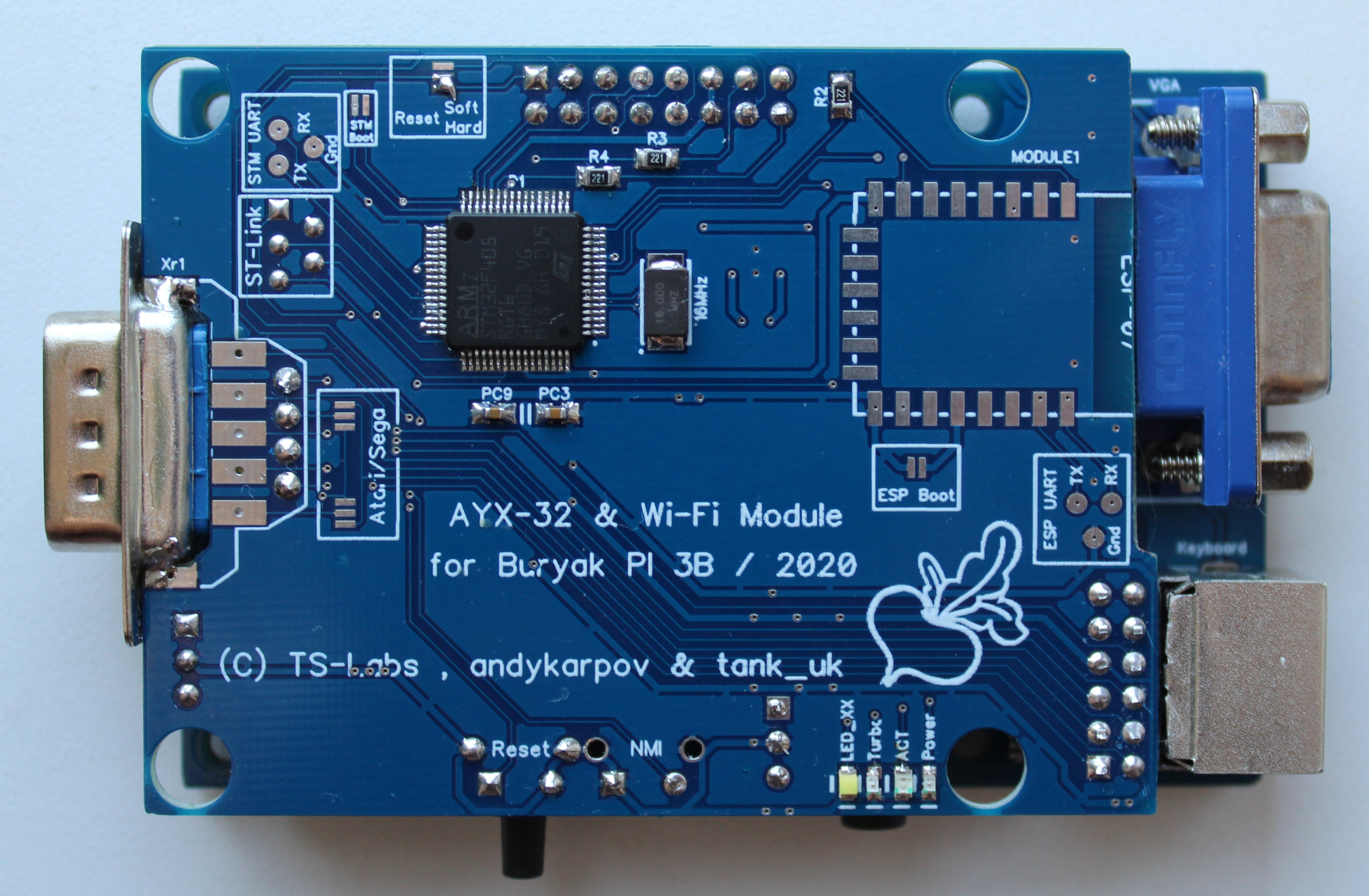

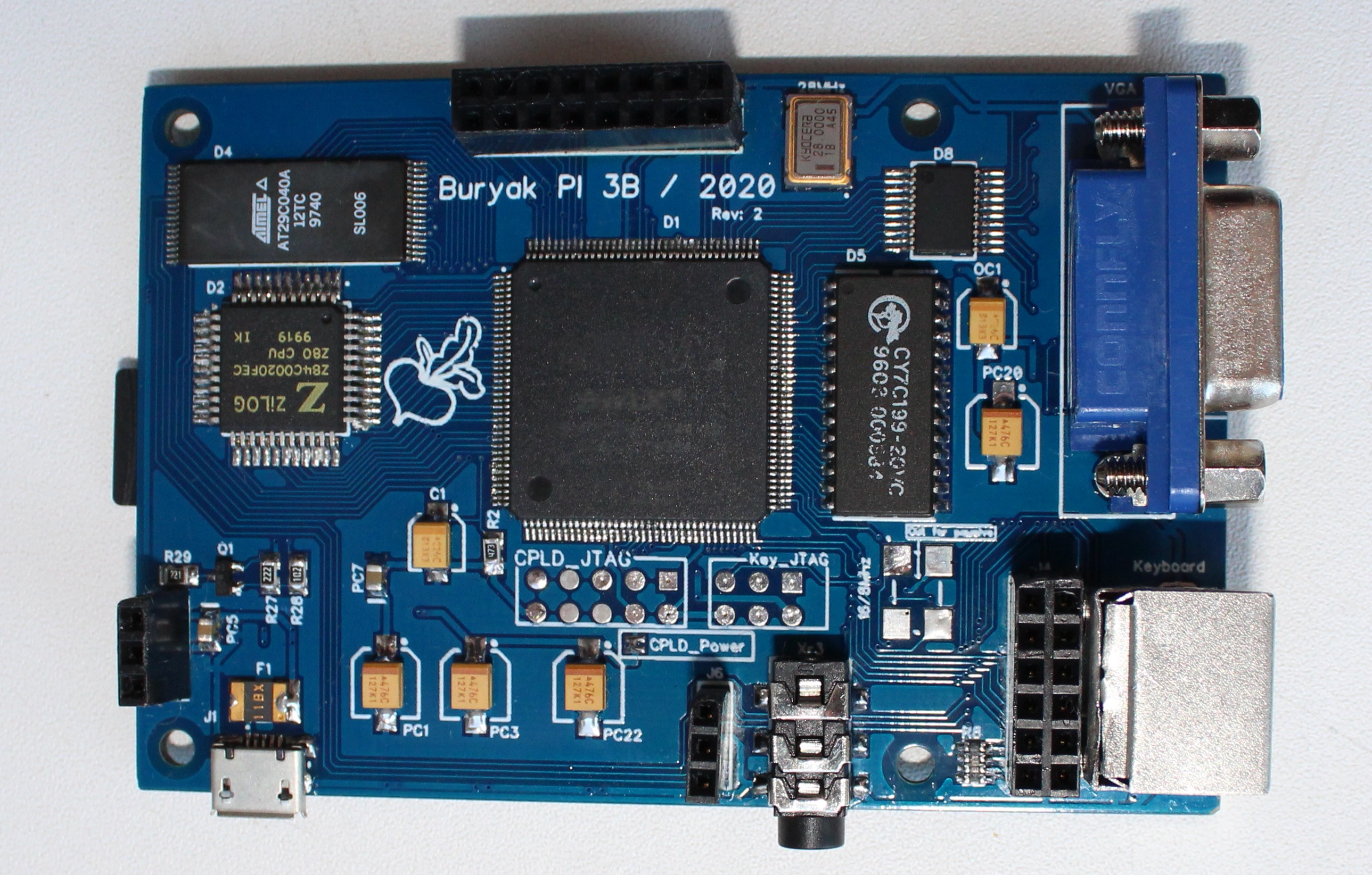

    По умолчанию Buryak PI 2020

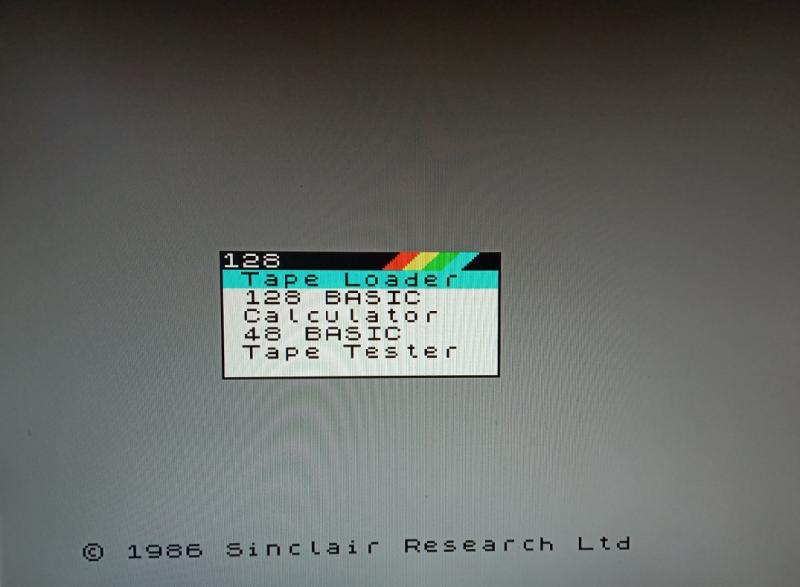

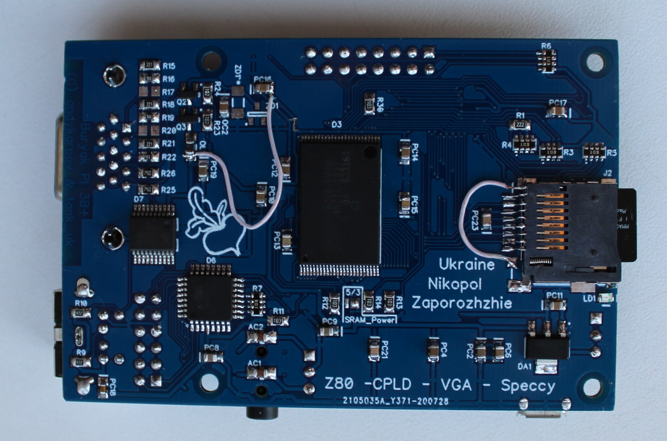

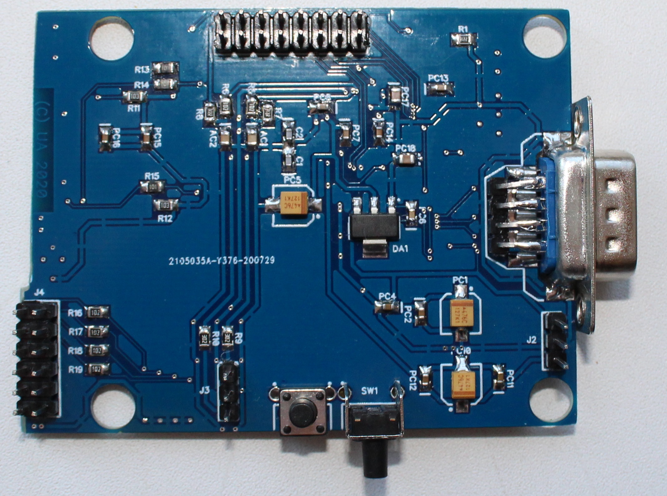

    По мотивам Karabas-Nano и т.д. , в соавторстве andykarpov ,tank-uk
    с использованием , с разрешения TS-Labs , AYX-32
    появился еще один клон
    ТТХ :
    CPU - Z80
    Логика спрятана в CPLD EPM7512AETC144
    SRAM 2mb , один для системы по схеме Профи , второй для DivMMC
    видео-выход VGA , скандаблер внутри CPLD и доп. SRAM
    PS/2 клавиатура
    Поддержка двух типов джойстиков Механического (Atari) и Sega (прошивка под Sega пока не тестировалась)
    ПЗУ 4Мбита, с клавиатуры переключаются 8 банков по F1-F8
    DivMMC - отключаемое при изьятии карты памяти
    Звук AYX-32
    WiFi на основе ESP-07(12) через порт А - AY-3-8910 (работает на альтернативной прошивке Wild Sound II for Buryak)
    Остановка CPU ( аналог PAUSE ) по клавише Print Screen
    Турбо режим 7МГц по клавише Scroll Look
    И самое главное все это под корпус Raspberry PI 3B
    доки тут https://github.com/tank-uk/buryak-pi-2020
