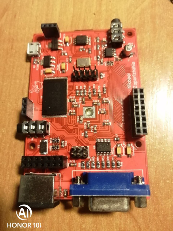

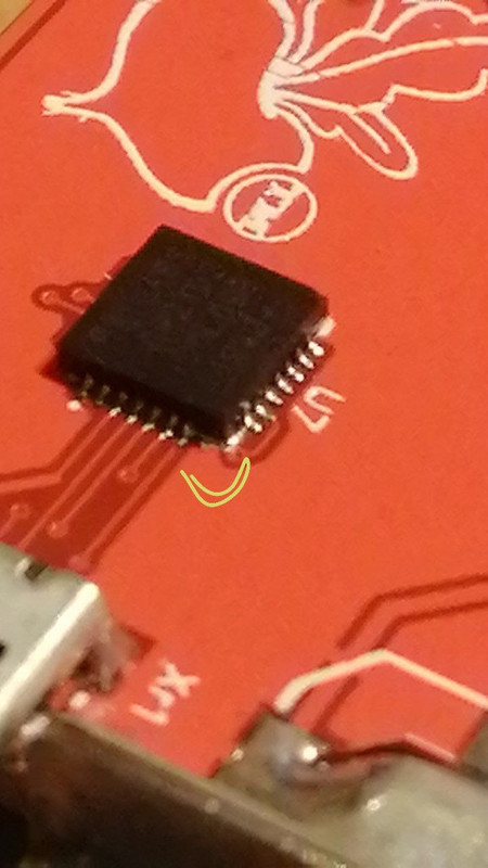

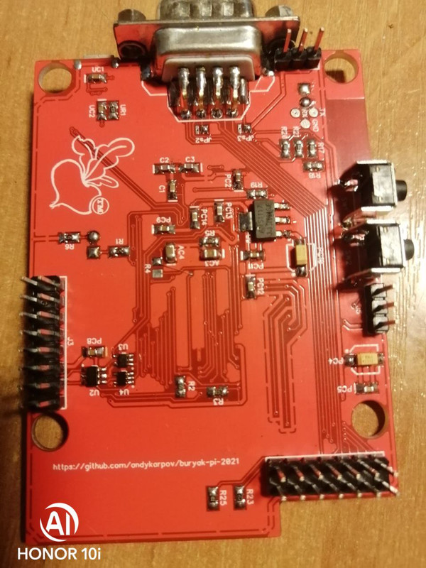

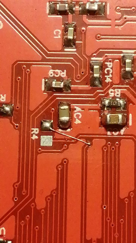

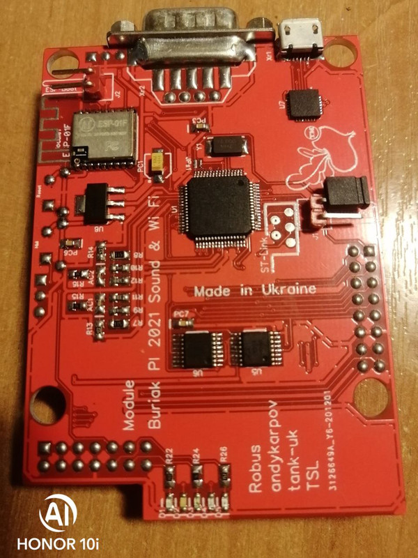

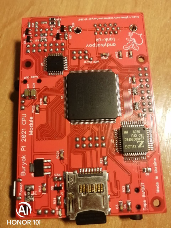

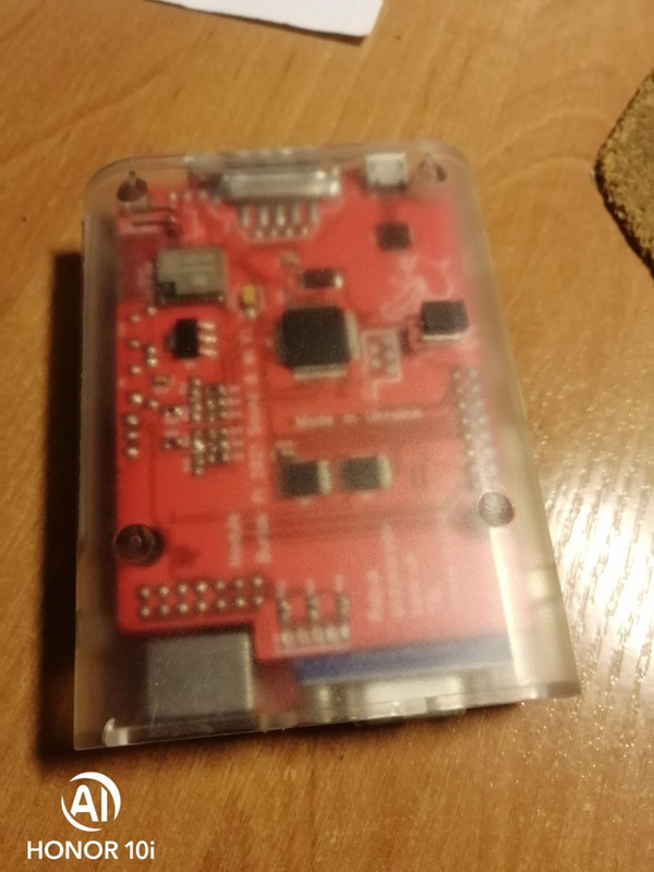

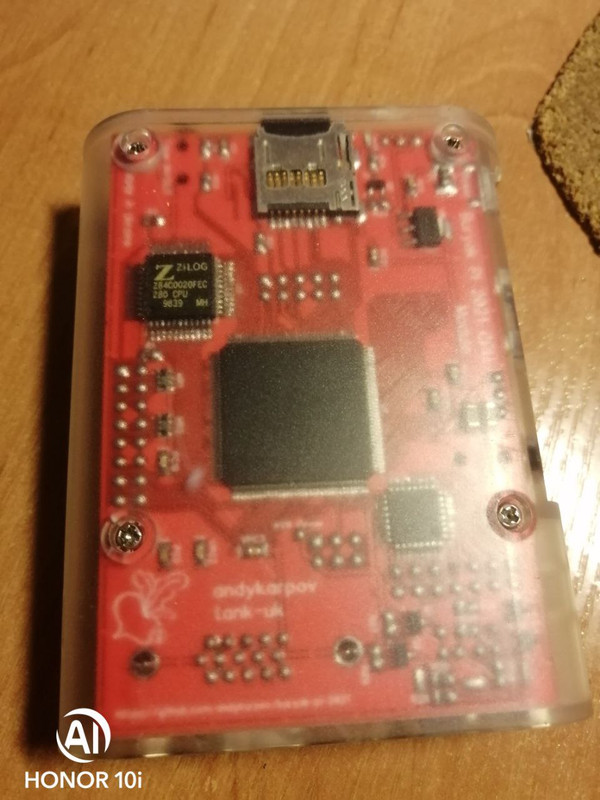

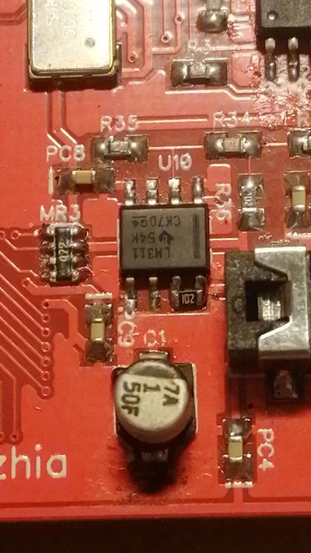

    Не много не по теме, но может кто помочь с фото собранного Буряк 2021? Начал собирать, на пустом месте вопросы возникают... ( Буду очень признателен. Спасибо!
    Автора к сожалению тут не любят, поэтому попросил его сфоткать в телеге:
    Это первая ревизия , на ней есть три фикса
    Фикс 1
    Фикс 2
    Фикс 3
    На ревизии 2 все пофиксено
    Ещё один , перемычка между угловыми пинами
