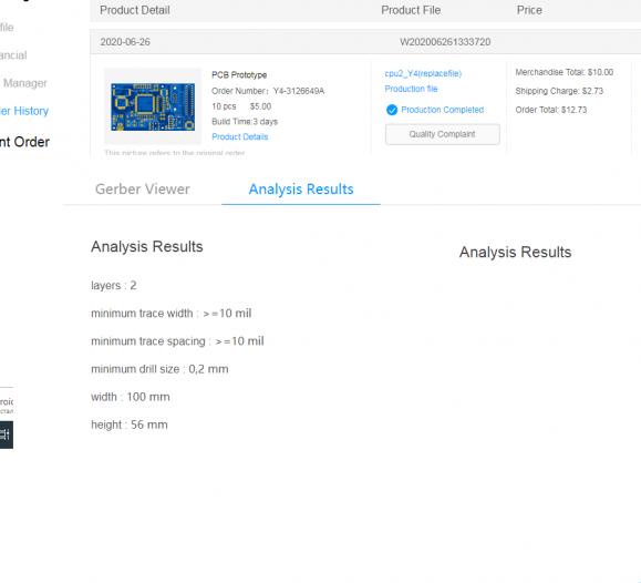

    tank-uk
    Не принимает, у них тоже пробовал.
    "As shown below, we need to increase indicated via holes size from 0.2MM by 0.3 mm to proceed because Min. via hole size is 0.3 mm for double layer PCB per our rule below."
    Вам просто повезло))
    галаксия смд и первая версия буряка была заказана по таким же правилам, параметры переходов 0.2х0.3, но переходы должны быть отмечены именно переходами, а не сквозными отверстиями, на отверстия у них правило 0.3х0.4
    если вы редактировали герберы , то в этом и ошибка, в старом формате "Gerber" нет понятия переход, там только сквозные отверстия
    в формате "Gerber X2" отверстия и переходы разные понятия и правила к ним разные применяются
    везет один раз , а три это уже правило
    На фото голубая стрелка - переход 0.2х0.3, а красная - сквозное отверстие 0.3х0.4

    tank-uk Герберы я не редактировал, а взял у Андрея с гигхаба. Так что увы, не прокатило.
    отличия всего 2 от тех что были в продакшине , добавлен резистор R30 и поменяны местами XTAL на Меге8, больше на плате нет изменений
    вот подтверждение из продакшина
