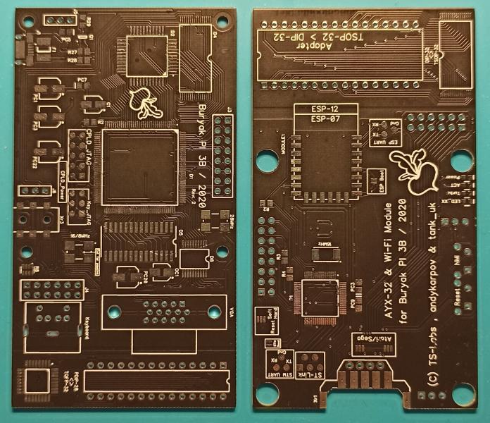

    Ну так сфоткай платы , хочется посмотреть как получилось , или это секретная инфа ?
    Да нет, конечно.
    Только что в них такого особенного может быть?
    что и требовалось доказать, закрытые маской - это переходы , они 0.2-0.3
    а не закрытые маской - это сквозные отверстия , они 0.3-0.4
    вот по этому и не принимали в производство, в правилах двухсторонних плат : минимальный переход 0.2-0.3 , а сквозное отверстие 0.3-0.4

  5. #75
    10.06.2015
    г. Запорожье, Украина
    1,712
    80
    416
    198 сообщений
    Появилась мысль изготовить версию 2021
    изменения :
    1. все хотфиксы версии 2020
    2. замена EPM7512 на EPM1270
    3. добавить вход мафона ( для возможности использования прошивок без поддержки DivMMC , того же эмуля ZX81)
    4. вариант верхушки с двумя "ламповыми" YM2149F (AY-3-8910, KC89C72, WF19054)
    верхушки и платы проца будут между собой совместимы
    за исключением пары доп.сигналов которые: 1. клок на AY от старого низа нужно будет бросить проводом , 2. мафон низ 2020 не поддерживает
    вопрос в частности к Павел Рябцов, , межстойные переходы делать 0.3-0.4 или оставить как есть 0.2-0.3
    ну и пожелания приветствуются и будут рассмотрены
