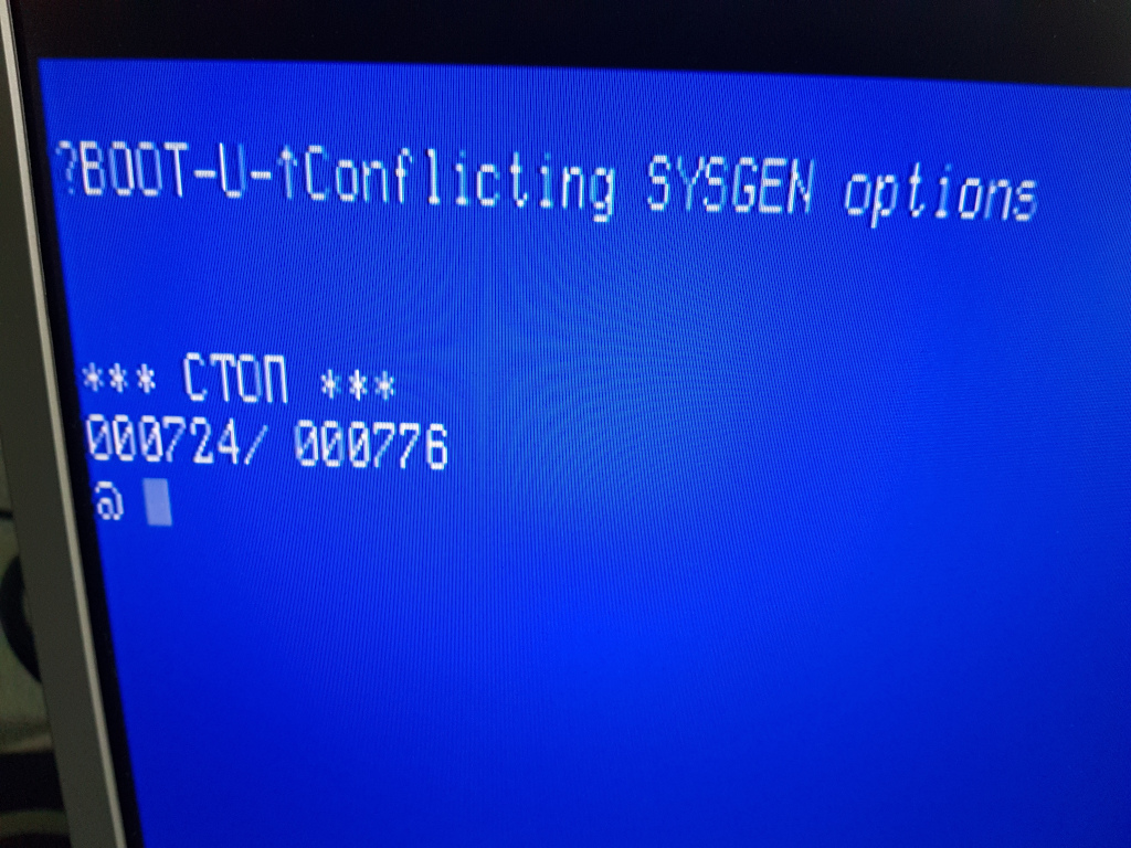

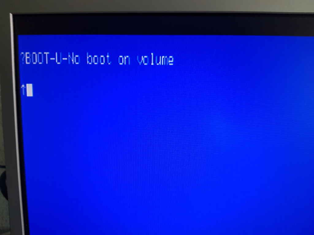

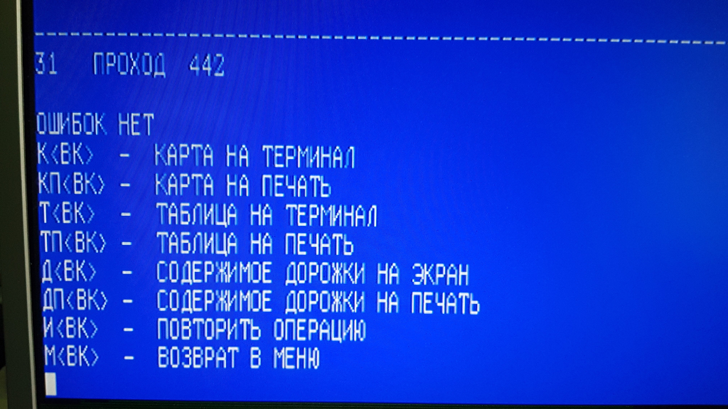

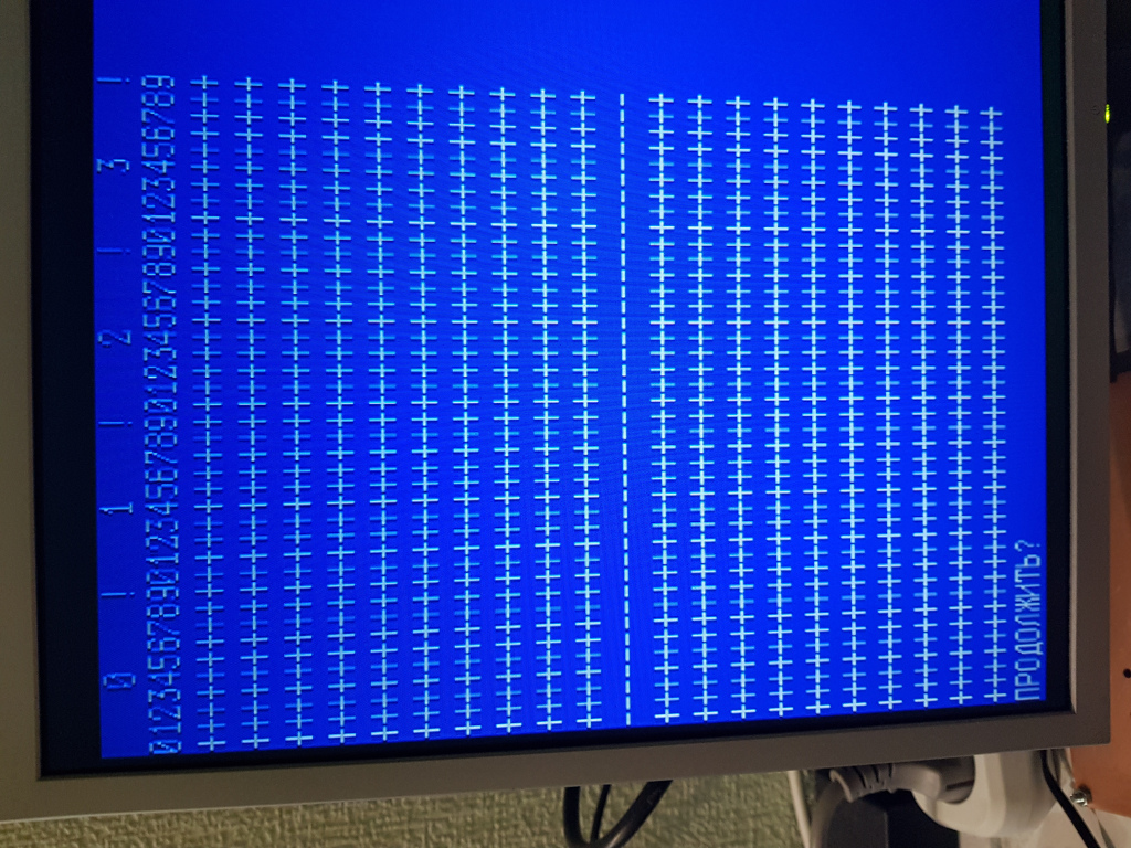

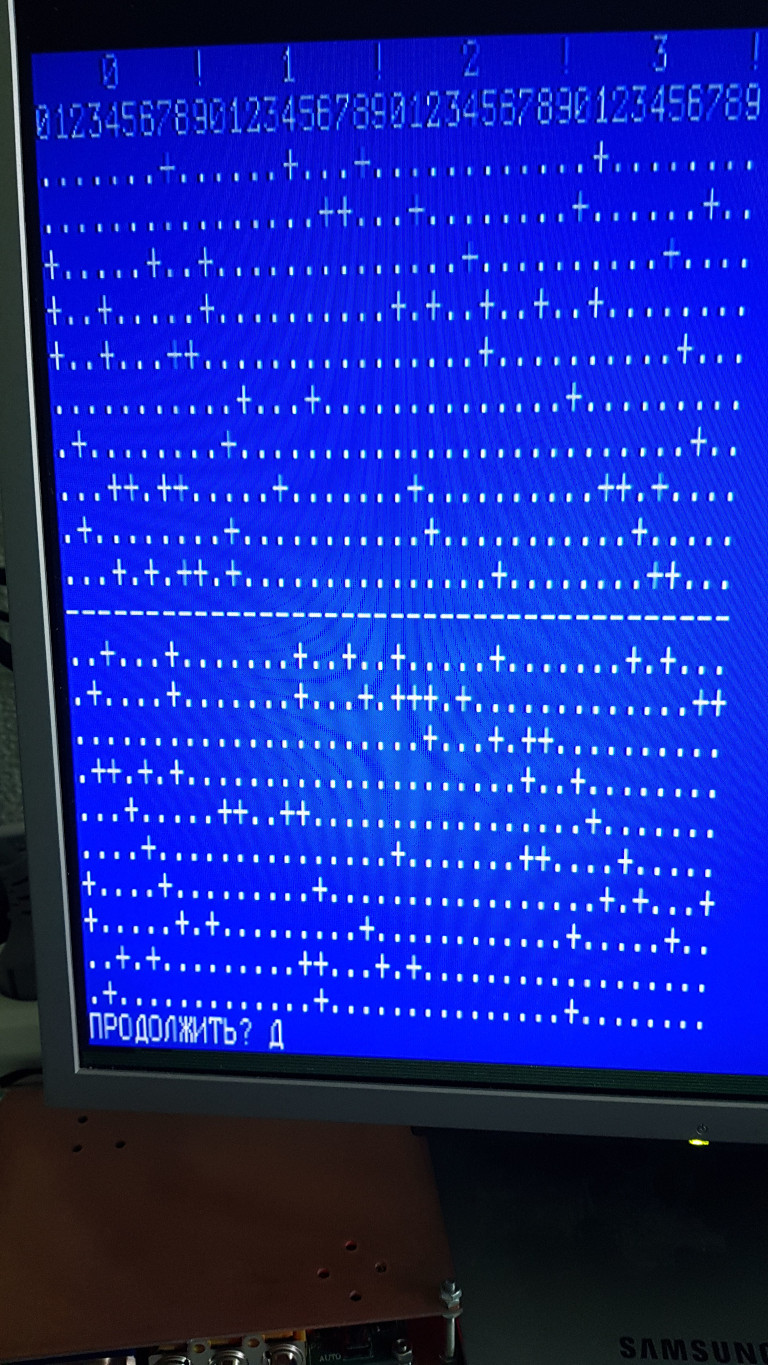

    Alex_K,
    Вот до чего я докатился:
    Случайное чтение секторов:
    Последовательное чтение:
    Данные дорожки:
    Результат теста случайного чтения секторов:
    Карта теста:
    Видео работы:
    https://cloud.mail.ru/public/C7Vn/KhbSw46xk

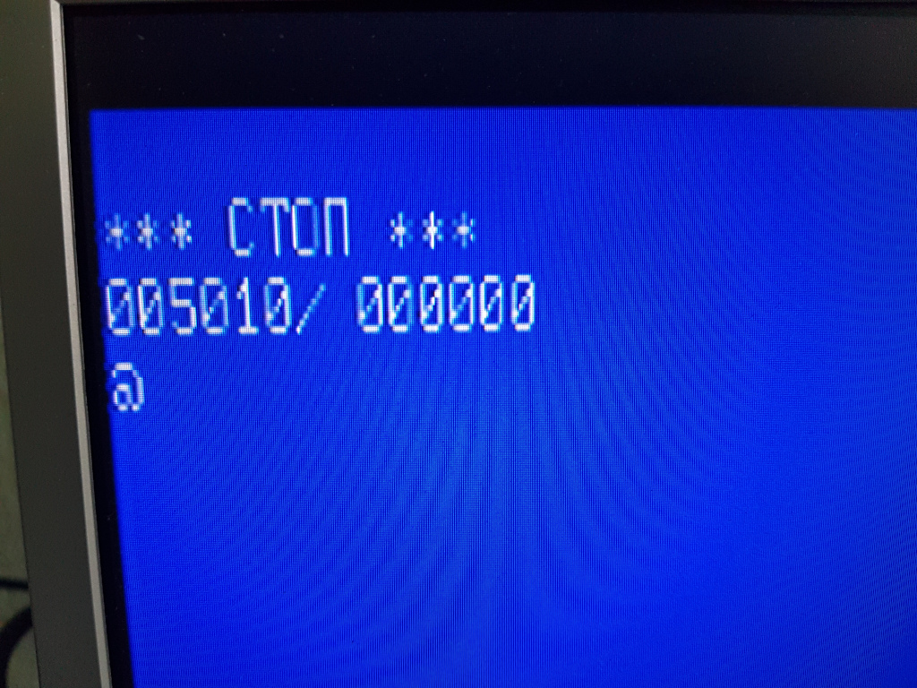

    Но радости от это полный швах! Почему? а вот почему:
    При загрузке с любого образа:
    При загрузки с минимального образа который сделал уважаемый nzeemin:
    При загрузке с чистого образа:
    Может кто подскажет почему и что происходит?
    Пока ждал ответов понял в чем проблема, а проблема эта в том, что.. Ох,проще показать чем написать:
    if(*UPDATE && *POS>0x2E ) //91
    GPIOC->BSRR|=LED_Pin<<16;
    readfromsd();
    //readfrommemdsk();
    copytrk();
    *UPDATE=0;
    GPIOC->BSRR|=LED_Pin;
    Это единственная функция, которая выполняется не в прерываниях. Те ее прерывают прерывания, извините за тавтологию, а там проиходит чтение из СД-карты, ну и из-за того, что ее прерывают чтение происходит с ошибками, когда заменил функцию readfromsd() на readfrommemdsk() которая читает из внутренней памяти STMки, все загрузилось.
    А как идет синхронизация внутренней памяти STMки и образа? Не потеряется ли информация при случайном глюке?
    А ни как не идет, информация во внутренней памяти это DSK-файл записанный во внутреннюю память СТМки, те я не читаю из СД-карты в этот момент, а читаю только из ПЗУ СТМ. В общем это говорит о том, что все работает кроме правильного чтения из СД.
    Печально, что ДМА не помог..
    Тут есть как минимум 2 решения - разобраться чтением с SD (если это возможно) или работать дальше с образом в ОЗУ STM. Только добавить возможность скидывать образ из ОЗУ на SD при отключении питания (тот же ионистор прикрутить).
