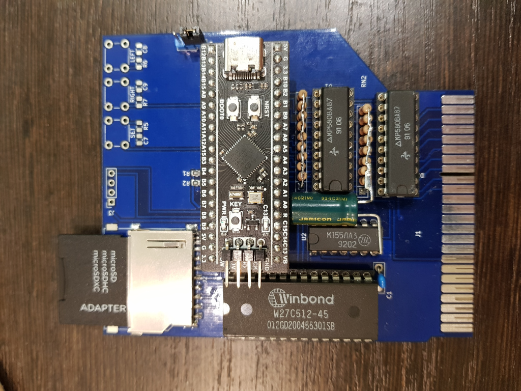

  9. #168
    10.04.2019
    г. Фокино, Брянская обл.
    401
    52
    104
    65 сообщений
    а как на железном готеке??? Я же листаю там образы и даже флешку вроде можно вынуть воткнуть без выключения устройств???
    Я не помню как ведет себя Готек, но Готек это не контроллер, представьте, что будет если вы из флопика на ходу вытащите диск? Ну максимум будет хана диску, ну совсем при не удачном стечении обстоятельств, вы повредите головки у флопика. А теперь представьте, что вместо диска вы вытащили на ходу контроллер ФДД, тот который со вп1-128, что будет? У меня конечно не так, но может получится так, что ВА87 останутся включенными на передачу данных, а входы будут, например, висеть в 1, получим низкий уровень на ШДА УКНЦ.
    может быть работать там с текстовым файлом, а не с корневым каталогом?
    Да тут, в принципе, без разницы. Что каталог делать, что файл записывать на виртуальный диск.
    я, кстати, тоже думал сделать по принципу Готека, показать при старте кол-во файлов и потом просто перебирать их кнопкой, но, зараза, качается же плата в слоте.. корпрус надо делать, а он получится не простой.
    Вот как выглядит контроллер:

  10. #169
    30.08.2011
    Зеленоград
    7,161
    2,979
    374
    311 сообщений
    можете пока подробнее описать схему работы с вирт. диском и монтированием образов прямо из под системы? что то этот момент совсем не явный для меня,
    у контроллеров Ярика был свой стартовый-настроечный экран (благополучно зависающий 9 раз из 10)
    фото впечатляет.
    хочется 4 кармана - жадный я да?
