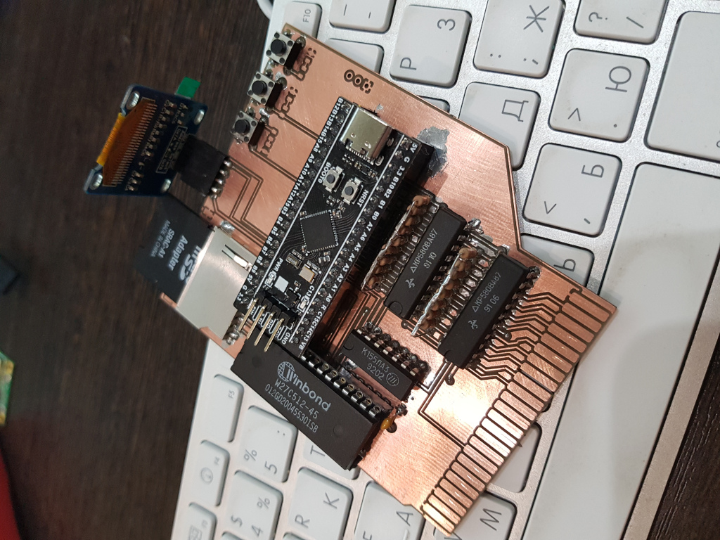

    Цитата Сообщение от ZPilot Посмотреть сообщение
    Вот как выглядит контроллер:
    Красивенько.
    А без лишних буферов обойтись было нельзя? И зачем ЛА3?
    ла3 + конденсатор на 200 пик - это формирователь "иглы" на основе SYNC для OE 27С512
    Без буферов можно, но это не только буфер но и инвертор.. 1 ассемблеровскую команду заменяет но в очень проблемном месте. Но повторюсь, можно и без них.
    дешифратор для 177130(2)
    Дешифратор чего?
    Где-то один маленький перфекционист горько заплакал)
    Не легче ли взять STM'ку помощнее, например, с двумя ядрами, и избавиться вообще от всего лишнего, а так же от недостатков быстродействия.

    Дешифратор чего?
    О Боже, я тут самоучка.. 27с512 при получении на ШДА адресов 177130(2) выставляет 1 на D3(4).
    С буфером оно все лучше, СТМка могла и не продавить шину УКНЦ.
    Не легче ли взять STM'ку помощнее.. и избавиться вообще от всего лишнего,
    Да, а за одно и от УКНЦ, потому как я могу эмулировать саму УКНЦ даже на этой 32Ф411. Спектрум эмулировал.
    А вообще, все упирается в цену. Хочу супер дешевый контроллер.
    Дешифратор чего?
    ла3 включает выход 27с512 на очень короткое время при приходе SYNCи нужных адресов, только для того, чтоб на СТМке сработало прерывание EXTI.
    Легче распаять плату с одним чипом, чем с несколькими. Ради этого я бы и лишние деньги заплатил, чем городить огород из дискретной логики.
    Вы да, а другие? У меня используется готовая платка блекпил, стоимостью в 300 руб, плюс доступная элементная база. А первая мая плата сделана самостоятельно, на коленке.
    Вот смотрите - это очень легко повторить:
    Эмуляция абы-как никому не нужна. А для точной эмуляции STM32 не хватит.
    Что вы называете точной? Тайминги? или то, что программы запускаться не будут? Будут и быстродействия хватит. Да, таминги не соблюсти, это все-таки микроконтроллер, а не ПЛМ.
