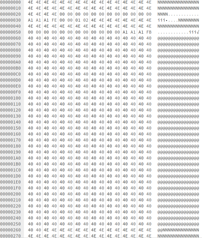

    Все-таки УКНЦ пишет в порт 177132 во время записи CRC байты 0х4Е4Е (47116), вот кусок кода:
    BIT #40000,@R4 ; Ожидаем начала записи CRC
    BEQ 2$ ; Еще не началась
    3$: MOV #47116,@R5 ; Передача слова в РДЗ и ожидание
    4$: TSTB @R4 ; готовности контроллера для уверенности
    BPL 4$ ; записи CRC на диск

    Вот, немного подправил флаги:

    Нуууу.... а почему 4E начинается не с 260?..
    ZPilot, это от начала индекса? спрашиваю потому что GAP1 из байтов 4E тут длиной 36, у меня записано что должно быть 34: https://github.com/nzeemin/ukncbtl-doc/wiki/Floppy-ru
    И вот эти два байта 40 40 по адресу 260 действительно подозрительные - место контрольной суммы?
