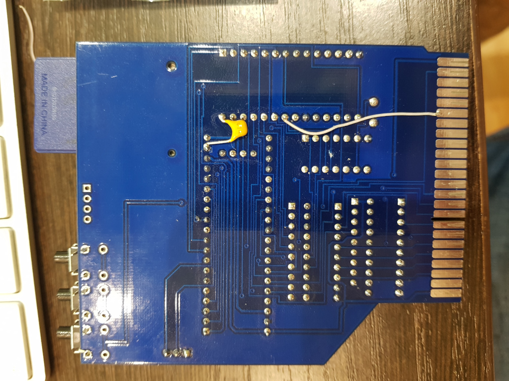

    Хорошо, добавлю "соплей" на ла3, где у меня формируется сигнал OE для 27с512. Я правильно понимаю, что в момент выбора адреса этот сигнал низкого уровня, во всех остальных случаях его состояние не имеет значение?
    Он бывает активен (прижат к земле) только в фазе выдачи адреса.

    AFZ, Hunta, randomizer, СПАСИБО!!! вы позволили убрать мой велосипед ввиде 155ла3, теперь он не нужен. Исправил недочет, все обошлось 1 соплей.
    Кстати, как вам такое расположение кнопок?

    Цитата Сообщение от randomizer Посмотреть сообщение
    Если есть внешняя логика вырабатывающая BS7, то её можно продублировать.
    Я ее отчасти дублировал на ла3, но только как импульс от SYNC в момент выдачи адреса.
    В общем, все слава Богу, обошлось малой кровью, на платах можно вообще ни чего не резать, не запаиваем ла3 и кидаем проводок с А6 на ОЕ 27С512.
