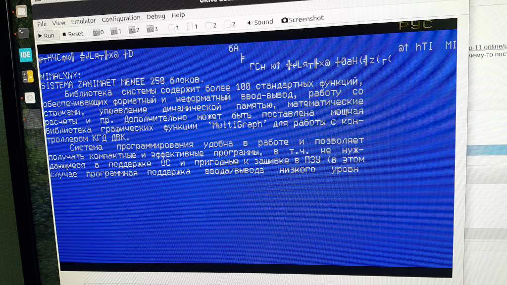

    помнится вы делали сканер шины МПИ, который запоминал, какие адреса устанавливаются на шине
    Он был собран из гвоздей и палок , когда я стал делать контроллер КВЭ, то мне пришлось его разобрать.
    Описание языка программирования Multi C (мульти си).
    Я не об этом, там в тексте есть какие-то управляющие символы. которые в разных версиях RT обрабатываются по-разному.
    Вот пример из эмулятора nzeemin:
    Версия RT-11QQ соврал, такой глюк версии RT которая находится на доске с этим файлом.
    Последний раз редактировалось ZPilot; 05.08.2020 в 19:23.
    Надо бы сделать. Если узнаем по каким адресам крутится процессор, то будут ответы на многие вопросы.
    Я не об этом, там в тексе есть какие-то управляющие символы. которые в разных версиях RT обрабатываются по-разному.
    Это управляющий символ перевода формата с кодом 12 (восьмеричное 014). Есть некоторые версии RT-11, в которых есть команда SET TT [NO]FORM. Если этот код не обрабатывается, т.е. выводится прямо, то на УКНЦ делается очистка экрана. Если в RT-11 идёт его обработка, то выводится целая куча переводов строки.
    А мусор в тексте откуда? Если его выводить загрузившись с другого диска, то этого мусора нет, что в эмуляторе, что у меня на УКНЦ с КВЭ.
    На данный момент, не работают только игры.
    Причем размер образа ITO91.dsk 860 кБ
    Там мусор в конце, похоже. Можно обрезать, наверное.
    Да, посмотрел, обрезал. Сейчас буду проверять.
    ITO91.dsk - с этого диска стало грузится 2 игры: арканоид и флай роад, пэкмен грузит заставку, дважды и висит
    Загрузился в эмуляторе UKNCBTL с этого диска. Вывод файла MULTIC.DOC проходит нормально, без всякого мусора. Эмулятор от 26.04.2020.
    У меня QT версия, тк Убунту.
    Тогда я вообще ни чего не понимаю. Этот образ ведет у меня одинаково у на УКНЦ и на ее эмуляторе. Я его даже закачал заново.
    А Win32-версия через WINE идёт?
