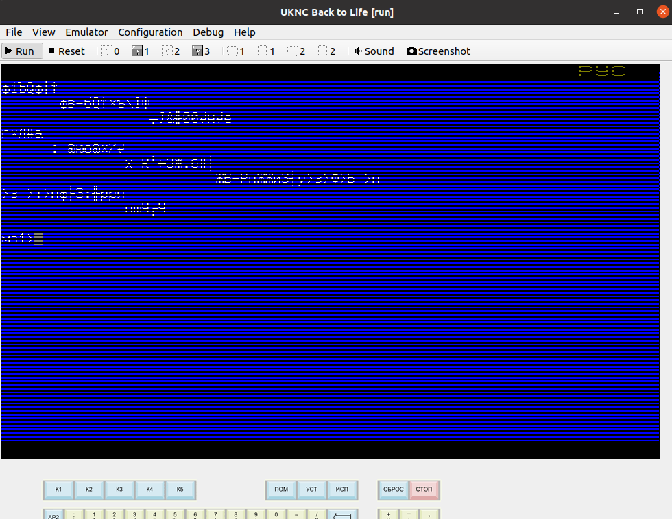

    Просьба! Проверьте у себя наличие глюка:
    1. в эмуляторе вставьте - https://pdp-11.ru/mybk/pdp11/uknc/HOV-001.DSK в MZ0, http://archive.pdp-11.org.ru/ukdwk_a...rey_05_fix.dsk - в MZ1, ИТО 90 в MZ2
    2. Загрузитесь с MZ1
    3. Выведите на экран текстовый файл командой TY MULTIC.DOC
    Будет ли глюк на первых 3-4 страницах?
    Присоединяюсь к просьбе, у меня такой же глюк на QT версии.
    Если диск Andrey_05_fix.dsk будет только 1, глюка не будет.
    По стечению обстоятельств на КВЭ было именно такое сочетание дисков.

    65 сообщений
    Да, Арсений не дописал, в mz3 должен стоять RT11QQfix.dsk или любой другой диск, но не пустой..
    В общем, в эмуляторе должно быть в mz1: Andrey_05_fix.dsk, а в mz3: RT11QQfix.dsk и вот он глюк
    Вот мой скриншот:
    Да, забавно. Глюк есть. Такой глюк почему-то возникает, если идёт чтение по одному сектору. Команда TYPE читает один сектор и сразу же выводит на экран. По команде COPY MULTIC.DOC TT: проблем нет. А вот если снова сделать по одному сектору командой COPY/SLOW MULTIC.DOC TT:, то проблема снова появляется.
    Вставил другой диск в MZ3:, и при выводе файла MULTIC.DOC иногда стал появляться другой текст. Естественно этот текст был на диске MZ3:. Видно где-то глюк в эмуляторе.
    Оставил только диски MZ1 и MZ3, глюк есть. Вместо MZ1, иногда чтение идет с MZ3.
    И связано это с остановкой мотора. В первом блоке текста много пустых строк, выводится всё медленно, соответственно мотор успевает остановится. При остановке мотора в 0-й и 1-й биты регистра 0177130 пишутся нули, что при установленном 10-м бите соответствует выбору третьего привода. Ну а потом, когда мотор запускается, соответственно читает не с MZ1, а с MZ3.
