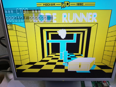

    Иногда игрушки от ИТО вываливаются вот с такой ошибкой (номер ошибки не меняется):
