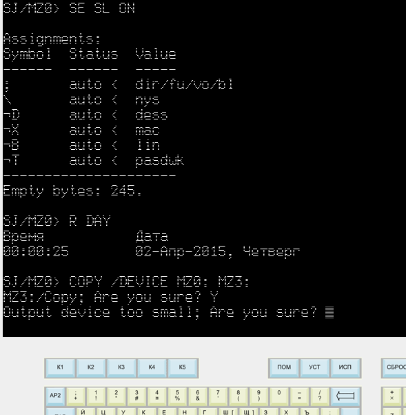

    Обнаружил интересный глюк на некоторых образах дисков:
    Ошибку повторил на эмуляторе nzeemin.
    Осторожнее, если при копировании ( copy /device mzx: mz3: ) на MZ3 система предупреждает, что диск 40 дорог, то в обратную сторону копируется только половина диска.

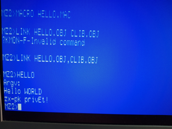

    С учетом найденных проблем (1.5 неработающих диска ИТО и указанных выше ошибок) проект работоспособен, диски выбирает, читает, пишет, форматирует. Я собирал на нем в юниксе сишный файл hello.c, и в мультиС под rt делал сборку.

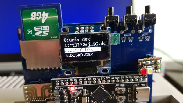

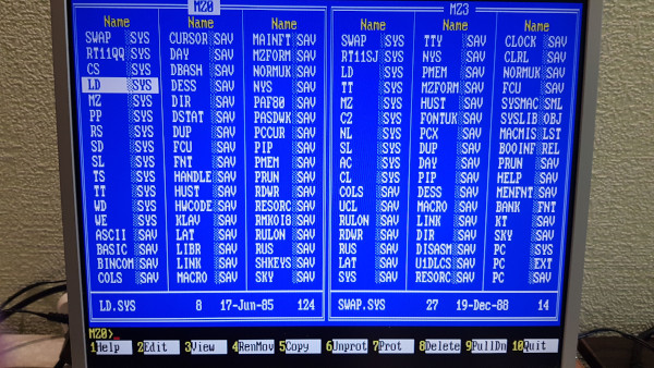

    Ну и пару фото из личного архива:
    вот как ты такую шикарную картинку на мониторе получил? или я уже спрашивал?
    (вторая фотка), а PAF Commander почему не пользуешь?
    За ИТО Игропакеты обидно, я готек взял только когда ребята с мест подтвердили,
    что с ними нет проблем с запуском, а Knight , который выдранный из пакета работает?
    GBS-8200 плюс gbscontrol.
    Вопроса не понял, вроде на второй фото как раз PAF Commander же..
