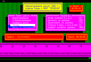

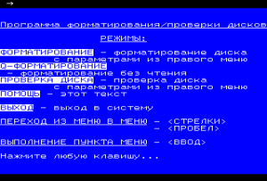

    А мне тут вспомнилась программа для дополнительной проверки адекватности работы контроллера и\или дисковода, различные версии (чем старше тем лучше) http://archive.pdp-11.org.ru/ukdwk_a...ekt/Other/FMZ/
    !MZF.SAV - программа форматирования (и не только) дискет (особенность > графический интерфейс)
    !FMZ.SAV - версия 3.02 программа работы с дискетами от Oleg_H.

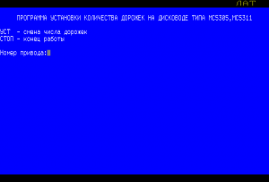

    SETTRK.SAV
    Я, по моему, их пробовал. Они работают. Была проблема в одной из них, не помню какой, с быстрым форматированием. Причину я понял, но исправлять не стал, тк у меня и так всегда быстрое форматирование, ну те, при переключении дорожек всегда попадаем в начало ожидаемого сектора.

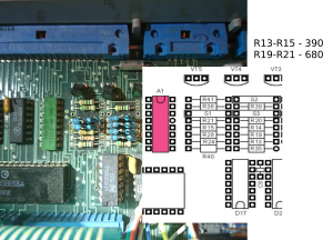

    Только смысла в этом нет. Режим не поддерживает ни одна программа кроме теста.
    Картинки все сдохли там похоже...
    Ну не зря я себе всё сохранял.
    Короче надо допаять резисторов и одну микросхему.

    У electroscat, судя по фото платы, схемотехника СЭМЗ. Там такого не было предусмотрено. Но при желании сделать конечно можно, перерезать дорожки, добавить навесным монтажём микросхему и резисторы. Только надо ли оно?
    Да, у меня СЭМЗ, верно. Вряд ли буду заморачиваться, если надо резать. и кромсать... По крайней мере на этой машине.
