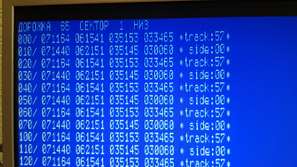

    там по умолчанию ЕМНИП на 40 дор. дисковод настройка
    Вроде в логах были все 80 дорожек.Точно 80, я ж выбирал.

    Цитата Сообщение от ZPilot Посмотреть сообщение
    .. а может еще чего..
    Скорее всего ещё что-то. Надо соблюдать временные параметры, скорость 250 кбит/сек. Всё дело в том, что драйвер дисковода в УКНЦ работает по прерываниям программируемого таймера. Не тот номер сектора, то таймер программируется на время прохождения головки до следующего сектора. Драйвер выходит из обработки, а по истечении заданного времени головка дисковода оказывается перед началом следующего сектора. Происходит прерывание, вход в драйвер дисковода, ну и соответственно поиск маркера заголовка.
    В моём образе sysimage.dsk, который поставляется с эмулятором, уже давно переделано на 80 дорожек.

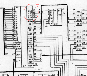

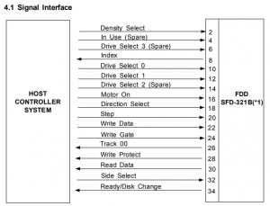

    Вот уперся я в косяк с выбором приводов: 0 и 1 работают, 2 и 3 ни в какую.. почему-то в командах нет бита включения мотора.. Случайно, при сбросе или включении, УКНЦ не проверяет наличие не только контроллера, но и устройств?
    там тонкость ИМХО: может быть только в КМД УК-НЦ !!! @Alex_K наверное может как спец. объяснить техническими терминами.
    Я знаю из практики, что классический заводской, с перемычкой КМД УК по теории подерживал 0-3 приводов, но на практике в комплекте,
    всегда был шлейф на два устройства или спец. шлейф для кожуха, в любом варианте кожуха = 2 кармана, подключение двух кожухов к одному контроллеру
    ни разу не видел, т.о. на практике ни разе не видел 4-ре кармана на 1-м КМД УК-НЦ, только пара.
    другой момент, что и каким образом реализовано в UKNCBTL - это авторы эмулятора расскажут ! )))
    теоретически 128ая может адресовать 16 устройств если прицепить дешифратор
    реально идет прямой выбор и работает 4ре устройства
    на шлейфе - 4ре устройства
