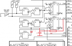

    Всем, Здравствуйте! Вот наконец, я в стане ZX!
    Попробую начать тему "Сборка, наладка ZX Балтик - новодел".
    У меня с этим клоном связана, одна очень давняя история. Запустим, расскажу.
    Вот собственно мой вариант:
    Все замечания и предложения any time welcome! Данная плата с ошибками, по этому думаю квест будет не простой!
    Поехали!

    Ого! Спасибо за инфу. У меня тут на плате этой есть странность и вот какая, если подскажете буду рад. Я монтаж еще не закончил.
    Вот что получается D32.4 12 и 13 выводы подключены как положено - но выв. 11 никуда не идет!
    Крестик на схеме. D40.4 12й вывод подключен к D39.2 выв. 10 и остальная цепь так как я нарисовал
    красным! У Вас такое было? Это переделка из инструкции по сборке Балтика, коррекция формирования
    сигнала /INT по моему!

    нужно достать свою плату, посмотреть. Про эту доработку тоже читал

    У меня то же нет этого соединения. Правда плата запускалась и без него а дальше начал собирать КНГМД и на время забросил.

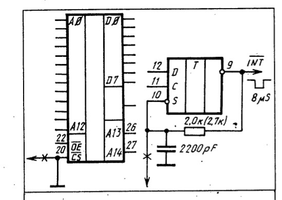

    P.S.
    Нашел у себя в папке откуда "растут" ноги у этой доработки
Название:	Аннотация 2020-08-01 164537.jpg
    Видимо неправильно сделан разрез - 11 вывод D32 все равно должен соединяться с 12 D40

    Нет ни каких ошибок на этой плате, формирование инта, на ней разведено из букваря по Балтику, запускается сразу, проблем нет, в зависимости от микросхем возможно придется поиграть с задержками сигналов для памяти, опять же все описано в букваре.
    А что за мода пошла все на панельках собирать? Лишний контакт, лишний сбой.
