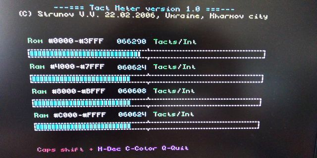

    если постоять на этом экране цифры (Takt/INT, Low и High Mem speed) стабильны?
    За 20 секунд, пока фоткал, ничего не изменилось ни разу.

    Раз результаты с настоящего Балтика нам так и не показывают, выложу то, что намерял на свежекупленном "Урал 8/64к". Выглядит как клон Балтика - две РТ, две РЕ, кварц 16. И, судя по схеме, включение первой РЕ-хи такое же, как тут. Но, конечно, не исключено, что у неё другая прошивка.
    0000 - 69874
    4000 и 8000 - скачет между 63888 и 63904
    С000 - стабильно кажет 63904
    То есть явно отличается от Кворума на БМК

    Похоже тормоза совпадают с БМКшными, только 312 строк в кадре вместо 314
    Результаты с реального "Балтик" с турбо ПЗУ.

    Возможны варианты, но скорее всего кварц в районе 15 МГц

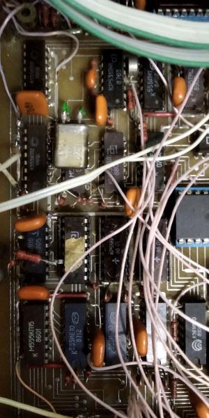

    На кварце написано 16000
    Фото с кварцем
    И на всякий случай побольше
    Тогда остается вариант с довольно нестандартными параметрами развертки, кадровая должна быть примерно 52.5 Гц и, соответсвенно, часы в программах, рассчитанных на обычный спектрум должны спешить на полторы минуты за полчаса.

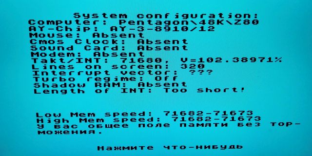

    ivagor, Вот такие результаты.
    На всякий случай Пентагон 128 в режиме 48
    Чистый Пентагон 128

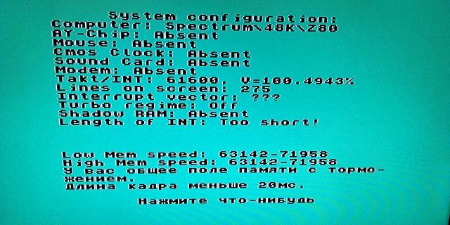

    Прерывание "Балтик"
    На пентагоне есть переключатель Int, фирменный/пентагоновский выстраиваются точно.
    Результат "Балтик"
    ---добавлено---
    Однако, "shadow" не нашёл.
    Последний раз редактировалось parsec; 07.01.2021 в 17:39. Причина: Сразу не заметил что "теневую" память не нашёл.
