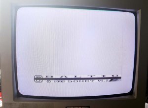

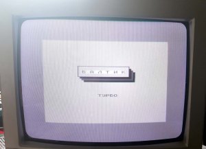

    Запустил еще две прошивки!
    Кооператив "Сонет" и Турбо!
    Теперь приделать клаву и попробую с магнитофона игрушку!

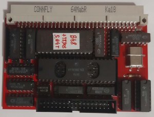

    В целом первый этап завершен. Вот только с разъемом пролетел. Нужно было отделить часть выводов от минусового провода!
    1й этап
    А, вот тут мы играем в Эксилон! Загрузка с магнитофона работает отлично!

    Да - архитектура у ZX а, именно клонов очень интересная - там собственно кроме Z80 который за все ответственный собственно и не много всего!
    Собрал TR-DOS контроллер, теперь желательно это все включить верно и "Готек" - заставить работать со всей этой кухней!

    derfliegenddehollander, а где Вы такую плату раздобыли ?!

    Цитата Сообщение от nimdasys_inbox_ru Посмотреть сообщение
    Т.е. "Балтик" совместим с КНГМД "НЭТИ" ?!
    На барахолеке ZX. Ну в целом говорят что совместим. Должен работать!
    Так КНГМД "НЭТИ" у меня имеется... покупал у Tetroid'а (он же MV1971 на барахолке)... а вот плату Балтика найти-бы... и к ней прошитые ПЗУ а-ля РТ и РЕ
    Он мне сразу отправил в комплекте с платами прошитые.
