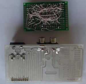

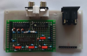

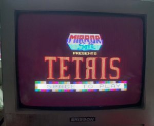

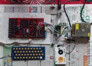

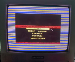

    Еще немного по теме МГТФ:
    Собрал модуль SCART для "Балтик" - по материала вот этого сайта.
    Буду запускать чуть позже.
    Последний раз редактировалось derfliegenddehollander; 19.08.2021 в 09:30.
    FPGA - наше все!
  6. #35
    15.10.2017
    г. Хабаровск
    472
    103
    64 сообщений

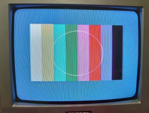

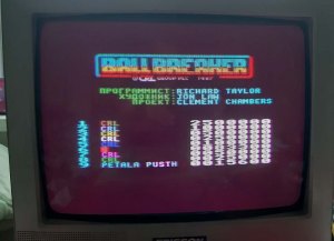

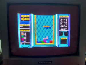

    В целом первый этап, завершен. SCART подключен, были проблемы с синим цветом, но как оказалось две капли припоя, разделило канифолью. Осциллограф моментально выявил эту проблему! )) Теперь можно наслаждаться цветным экраном "Балика в полной мере. BALL BREAKER и TETRIS загрузились с "кассеты" и показали устойчивую работу! Теперь будем думать что делать дальше.

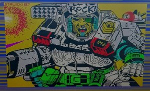

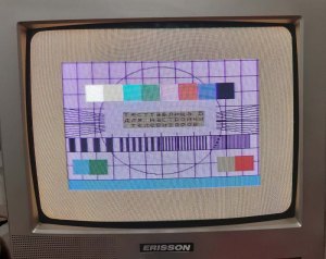

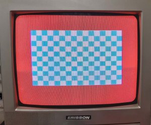

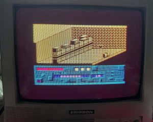

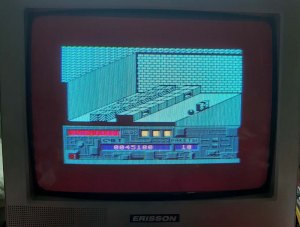

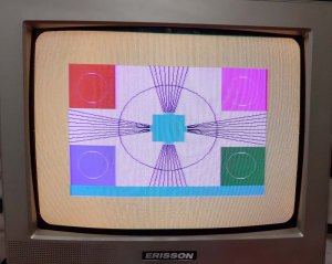

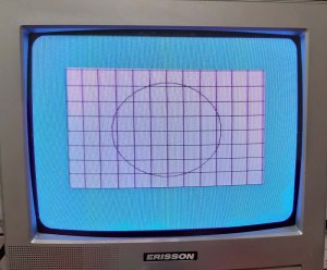

    Вот решил немного похвастать! Тов. goodboy - указал на отличную тестовую программу! И вот результат! Я просто влюбился в ZX "Балитк" и снова с грустью вспоминаю моего друга Дмитрия Ведя!!! Как много могли мы сделать вместе! Но он так рано ушел от нас .........
    Светлой памяти моего друга посвящается! RIP.

  8. #37
    14,338
    205
    1,497
    974 сообщений
    подключай AY. демки на 48к - есть, ну и немного игр (тот-же BallBreaker)
    как вариант можешь попробовать игры с ускоренной загрузкой https://zx-pk.ru/threads/19193-igry-...2012-quot.html

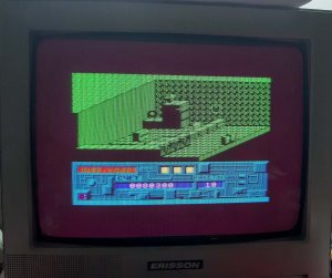

    странно
    а тут балтиковского "квадрата" в упор не видно
    телек дополнительно подкрутили в ширину?
  10. #39
    15.10.2017
    г. Хабаровск
    472
    103
    64 сообщений
    странно
    Странно, все ругают "Балтик" именно за изображение. Я собирал все на новой плате и РЕ и РТ были от автора платы. Кварц 16 Мгц. Может все таки что то исправили? Я знаю что есть вариант с 14ть Мгц и заикнулся про это по моему "Прусаку" он мне сказал сразу не маяться фигней и ставить именно 16ть Мгц. По всей вероятности его "поправили" Телек я не крутил никак, все как есть.
    FPGA - наше все!
  11. #40
    22.05.2011
    г. Дзержинск, Украина
    6,829
    483
    663
    513 сообщений
    ну ругать можно было в 90-е
    а теперь это уже часть истории
    и смысла переделывать оно я не вижу
    теперь и кривой пентагон это труЪ
    и главная демосценамашина
    ну 7МГц для квадратных пикселей из них все равно не получишь
    только 8МГц для прямоугольных
    derfliegenddehollander, а запусти на оно
    https://zxart.ee/eng/software/tool/i...er/tact-meter/
    посмотрим какие там 4МГц
    должно быть диких 80000 тактов в фрейме (по идеи)
    правда это при условии что инт нормальной длины
    тк на очень длинном инте прога выдает кривые результаты...
