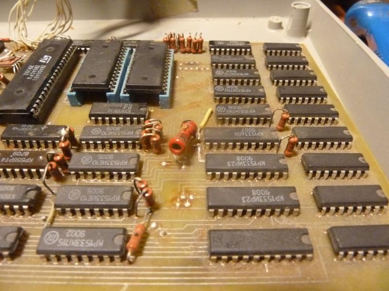

    Посчастливилось обзавестись BALTIKом тоже, пока восстанавливаю, привожу в нормальный вид, стрёмные хилые проводочки заменяю на МГТФ отмываю от канифоли и возможно аспирина разбадяженного духами... в общем развлекаюсь.
    Но почитав немало статей про сей девайс совершенно запутался с прошивками
    я понимаю так: (у меня стоят 2 ПЗУ)
    в первой ПЗУ загрузчик?
    а оригинальная прошивка Sinclair research 1982 (или 86) залита на вторую ПЗУ?
    НО:
    На клочке бумаги, что прилагался к изделию говорилось: что если как-то хитро нажать RESET то загрузка произойдет из второй ПЗУ c дополнительным ПО
    А еще переключателем (которого нет) можно включить встроенный монитор-отладчик
    Помогите разобраться, дополнительных кнопок не установлено, только RESET согласно оригинальной схеме...

    Цитата Сообщение от siesit Посмотреть сообщение
    у меня стоят 2 ПЗУ
    по ихней маркировке можно понять объём, тогда и надо гадать дальше
    а то вдруг 8+8=16 ; если ПЗУ D2764A то так и есть

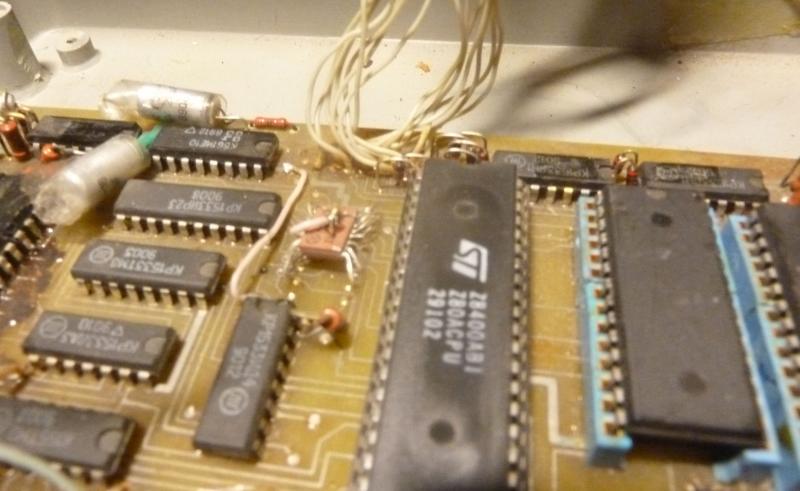

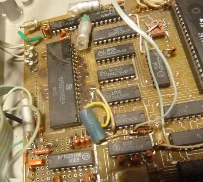

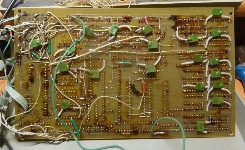

    ПЗУ точно не D2764A, надписи стерты, но судя по пластику - какой-то импорт, явно не большого объема

    Проверил "1989 Sinclair research" залит
    выходит прошивка без "наворотов"
    Проверил "1989 Sinclair research" залит выходит прошивка без "наворотов"
    ну 1989 уже подразумевает изменения.
    ещё (для окончательного диагноза) можно прозвонить/проследить что приходит на 22 ноги.
