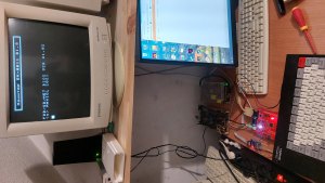

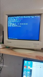

Друзья. Доброго дня!
Подскажите! при старте на мониторе матрас и висит.
Светодиод горит фиолетовым.
Пробовал две одиннадцатые, результат одинаковый, пзу не грузит

У меня такое было, когда я при первом подключении, не подсоединил сетевую карту, она оказалась не опция, а часть устройства, без которого устройство не работает.
Затем была вторая проблема - не загружалось с образов на СД карте, помогла дефрагментация файлов на СД карте.
И затем, самая большая проблема, которая потрепала мне нервы - замыкание на землю ноги Б9, которое визуально не просматривалось, слишком тонкий ус из припоя. Из-за чего контроллер не работал на БК11М, а работал только на БК10.
Я так и предположил. Т.к. прошивка самая последняя.
Там несколько разъемов, куда подцеплять сетевуху?
