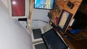

    Демонстрация подключения и работы с сетевым диском в AZБК.
    Данный функционал будет реализован во всей линейке контроллеров AZ и позволит использовать репозиторий софта на https://mirrors.pdp-11.ru/

    Программирование для AZБК
    В связи с возникающими вопросами об использовании возможностей AZБК была создана вот эта тема:
    нашел немного времени и восстановил стенд для записи видео с VGA и обновил видео с примерами
    Работа с расширенной графикой напрямую - 256ти цветные видеорежимы: работа с регистрами сдвига (скрола)
    в этой теме я выложил перепакованное качественно видео с примерами работы с графикой напрямую.
    №1. Замостим плиткой 32х32 весь экран 256х256 256цветов
    №2. Замостим плиткой 32х32 весь экран 256х256 256цветов и затем заполним рандомными пикселями (цвет и позиция случайны) хочу обратить внимание на качество генератора псевдослучайных чисел в AZБК (и скорость установки точек)
    №3. Используем длинный рулон: видеорежим 256х256 256цветов - отображаемая часть 64кБ
    а весь рулон - 128кБ
    для демонстрации замостим плиткой первого типа 32х32 первые 64кБ и плиткой второго типа - следующие 64кБ
    далее по таймеру будем крутить рулон вверх вниз
    №4. Используем широкий рулон: видеорежим 256х256 256цветов - отображаемая часть 64кБ
    для демонстрации замостим плиткой первого типа 32х32 левый экран и плиткой второго типа - следующие правый
    далее по таймеру будем крутить рулон вправо-влевоз
    №5. Используем длинный и широкий рулон: видеорежим 256х256 256цветов - отображаемая часть 64кБ
    а весь экран - 256кБ (512х512).
    те у нас в ширину два "экрана" и "в высоту" два - всего 4
    для демонстрации замостим плиткой все 4 экрана дабы их отличать;
    далее по таймеру будем крутить рулон по горизонтали и вертикали;
    №6. Сделаем тоже что мы делали с помощью блиттера ранее - см пример (4. Копирование спрайта с восстановлением фона (команды 11 21 и 42)
    далее по таймеру будем крутить рулон по горизонтали и вертикали). Визуально шарик движется поверх фона, технически у нас фон на нижнем слое, а шарик на верхнем. Перемещение шарика сделано при помощи регистров скролла по вертикали и по горизонтали. Это хороший пример оптимизации.
    №7. Сделаем тоже что мы делали с помощью блиттера ранее - см пример (4. Копирование спрайта с восстановлением фона (команды 11 21 и 42)
    далее по таймеру будем крутить рулон по горизонтали и вертикали). Визуально шарик движется поверх фона, технически у нас фон на нижнем слое, а шарик на верхнем. Перемещение шарика сделано при помощи регистров скролла по вертикали и по горизонтали. Это хороший пример оптимизации. Теперь мы еще добавим эффект вращения шарика - переключая страницы памяти. Каждый кадр (60fps ) - новое движения шарика и новая фаза его поворота.
