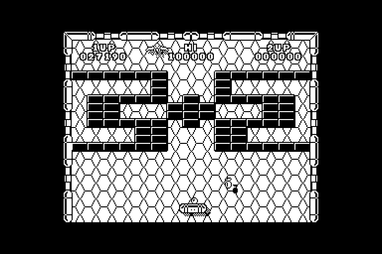

    Насчет черных кирпичей оригинального ничего не скажу, там скорее всего единственный вариант - оставить их без инверсии с белыми границами.
    Там всё дело в том, что для всех кирпичей используется один спрайт, который просто при выводе раскрашивается. Видимо под чёрный нужно будет делать отдельный инверсный спрайт.

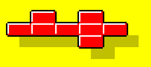

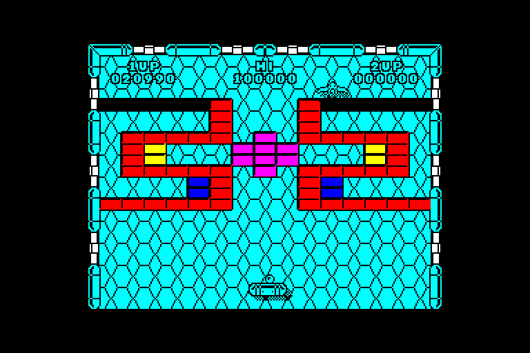

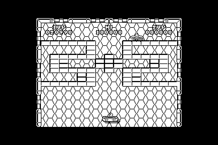

    Что-то я намаялся в этими кирпичами. Никак не получатся сделать красиво используя только два цвета, один из которых чёрный. Вот так выглядит отдельностоящий кирпич на Спектруме и Специалисте МХ:
    А несколько кирпичей уже выглядят так:
    Спрашивается, как сделать так, чтобы оно в обоих случаях выглядело хорошо, если один из цветов всегда чёрный?
