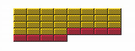

    я занимаюсь графическим дизайном, но не программист. А кирпичи лучше сделать так. Есть эффект объема и реализовано всего двумя цветами.

    При таком варианте вообще нет ниаких заморочек с окантовками и т.д. - всё работает, как и в оригинальной игре. Вот только внешний вид страдает...
    Черные кирпичи - не айс.
    Можно, но менее красиво. Шахматная штриховка уже порядком поднадоела.
