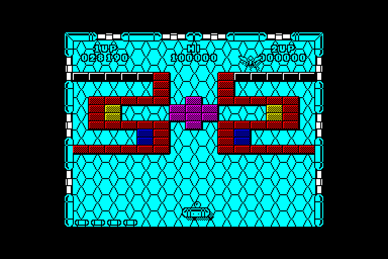

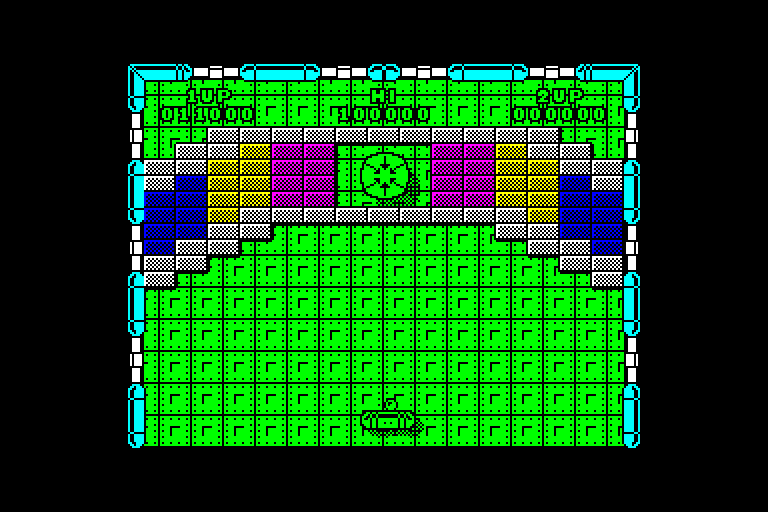

    Может еще попробуешь
    Там накладывается проблема с обработкой сторон вокруг кирпичей. Придётся лезть в логику этой непростой процедуры. Так как если кирпич инверсный (относительно оригинала), то при выбивании кирпича внутри соседнего будет рисоваться дополнительная линия.
    в emu не поддерживается "комбинированный" видеорежим SYR-ALEX (там или только классический эрик или эрик 8c). Т.е. фактически это была бы версия игрушки только для реала SYR-ALEX.
    Ещё раз перечитал всю тему про Эрик, чтобы разобраться с цветом. Но в итоге так и не понял как при одновременном использовании цветовой схемы Эрика (довольно ресурсоёмкой при использовании) и классической схемы 8с получить аналог цветов Спектрума. По большому счёту, сейчас основной затык в корректной отрисовкой кирпичей, потому что для всего остального чёрной бумаги достаточно, а без теней обойтись вполне можно. Насколько я понял, нужно будет использовать стандартный режим 8с для всей игры, плюс как-то, используя цветовой режим Эрика добавить и цвет фона. Причём у Эрика цвет фона может быть только одним из 4-х цветов. Или же нужно дополнительно в режиме Эрика рисовать пикселями одним из 8-ми цветов в дополнительном экранном ОЗУ (#D000) то, что в основном режиме является фоном?
    Цитата Сообщение от Shumadan Посмотреть сообщение
    А кирпичи лучше сделать так.
    Спасибо за этот вариант! Дополнительная чёрная линия снизу и справа создают эффект отсутствующей тени. Вот так это выглядит в игре:
    Чёрные кирпичи при таком раскладе будут выглядеть белыми
    Полного аналога цветов спектрума не получится, я писал только про обводку (без теней). Кирпичи инвертируем (кроме черных, черные в плоскости 9000-BFFF надо сделать полностью черными), т.е. тело цветное и черная обводка (в плоскости 9000-BFFF). А в плоскости D000-FFFF можно нарисовать белую обводку.
    Или все же изменить логику их обработки и сделать просто черными. Хотя тут еще вопрос, как сплошные черные кирпичи сочетаются со штрихованными кирпичами других цветов.

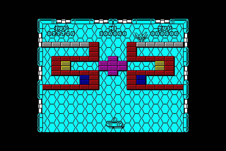

    Сразу не сообразил, как раз можно не делать индивидуальной обработки черных кирпичей, а просто нарисовать стандартный кирпич с черным цветом чернил

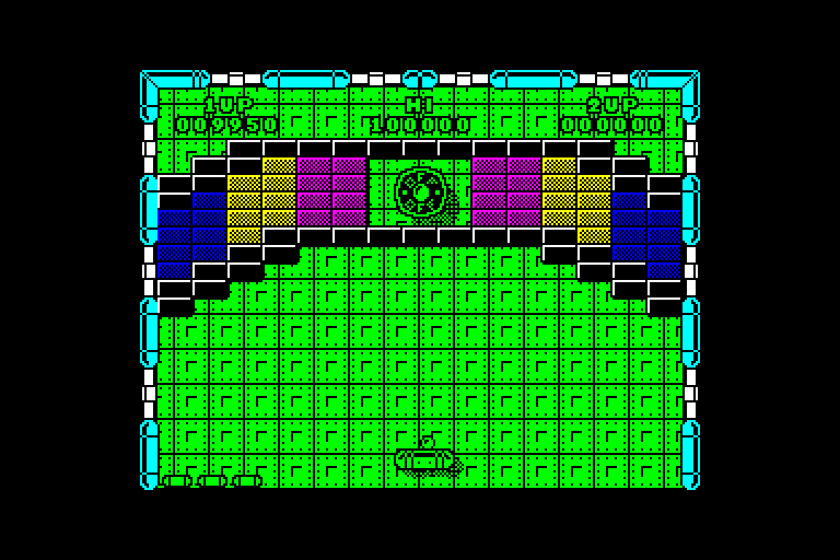

    Сделал индивидуальную обработку чёрных кирпичей. На мой взгляд, стало гораздо лучше и теперь уже более-менее похоже на оригинал:
    Желающие могут поэкспериментировать со спрайтами кирпичей самостоятельно.
    Адрес spr_brik_1 в текущей сборке: 0x4772
    Так, к сожалению, не получится. При таком подходе кирпичи будут полностью чёрными без каких-либо рисок.
