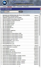

    Да, у нас ВМ80 по 20,
    По 20USD или рублей. Если пластик, то никто не говорит. Это старые запасы. Если керамика, то сомневаюсь что 20 рублей. И опять же керамика у нас в основном тоже старые запасы. Новые только похоже с Украины через посредников. Кстати для сравнения, какова цена на 1821ВМ85А в золоте последних годов выпуска?
  2. #832
    07.08.2008
    8,390
    763
    2,367
    1,317 сообщений
    38 Post(s)
    Рублей, >=20 баксов за ВМ80 вроде только Квазар бывает. Скорее всего пластик, я не лично спрашивал, смотрел каталог магазина, там не написано. ИМ1821ВМ85(наверно А) - 550 рублей, в других каталогах обычно уточняют, что ИМ - никель. Золото это насколько помню М1821ВМ85А, хотя может еще какие бывают. В Москве в каталогах бывает дешевле, в районе 200-300 рублей.
    Это какие года.
    Вот из прайса gdv2002 ВМ85А 2011 года стоит 1592руб.
    С тех пор цены я думаю поднялись. И если уж сравнивать ВМ80 в керамике последних годов, то надо знать цену этих же годов на ВМ85А в керамике.
    Другое дело, что никто в здравом уме для опытов покупать их не будет, так как есть в большом количестве микросхемы старых годов и тем более в пластике.
