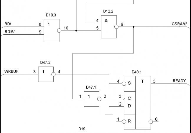

    Касательно текущей схемотехники, мне кажется надо тактовые импульсы сдвинуть на опережение. Исходя из логов анализатора DBIN запаздывает относительно RAS/ и F2. А что, если попытаться сдвинуть F1 и F2 чтобы DBIN как раз мог начинаться вместе с RAS/
    Mick, судя по результатам теста, лог анализатора по чтению ты снимал на Родоне90+155. Лог AMD (да и Родон90+1533) выглядел бы иначе. Учитывая 4 МГц не стоит торопиться с коррекцией тактовых сигналов. И я не очень понял, какой у тебя приоритет - чтобы найти процы работающие с минимальным торможением на 4 или повысить стабильность Родона88 на 3.5? Для достижения этих двух целей рецепты могут оказаться разными.
    Доработал тестик, должен переносить до 4.5 МГц включительно. Цифра 3 это по моей нумерации, не стал менять чтобы не путаться.
    Цели были две.
    1. Для импорта будут ли работать на 4МГц - для гипотетического клона Ориона на i8080А или ВМ80А. По сути процы работают, еще проверим твоим тестом.
    2. Для наших 3,5МГц - доработать текущую ленинградскую схемотехнику до стабильной работы.
    Но никто не мешает сделать клона Ориона и на 3,5МГц, если развертка будет VGA
    Определенно там синхрогенератор будет на CPLD, чтобы если нужно брать кварц с более высокой чатотой (к примеру *9 от чаcтоты процессора)
    Но там определенно тормоза не приветствуются.
    а >=89 по твоим словам работают нормально.
    В большей массе и только в "тормознутом" стиле. Те кто в режиме "импорт" - AMD, импортные интелы и два Родона

    Над расширением частотного диапазона sptest я вчера задумался после результатов, которые ты выложил. До этого не предполагал, что различия запаздывания сигналов между разными экземплярами процов могут быть такими значительными, что это сказывается и на работе тормозилки. Почему вижу смысл доработать sptest до >=4 - возможно на 4 даже у AMD сигналы так задержатся, что получится более сильное торможение, как у Родона+155 (и, как ты написал, у других).
    Такое излишнее торможение можно попытаться вылечить, например так, но наверное не стоит торопиться, сначала стоит попробовать 4 МГц. Там в тесте буквально несколько чисел подкорректировать и пару-тройку команд добавить, я его еще днем переделаю.

    Результаты для 4 МГц в тактах совпали с результатами для 3.5 МГц - Родоны/Днепры с колонкой Slow, AMD/Intel с колонкой Fast. Все же стоит попробовать раньше возвращать READY=1, или мой вариант или свой придумай.
    Попробовал завести сигнал H1/ на вход D триггера WAIT. Типа что если CSRAM/ попадает на VPU, то задерживаем, а если на CPU, то нет.
    Родон 9005 стал показывать результаты AMD, то есть "Fast". AMD без изменений. Но Родон работает в этом случае только с КР1533ТМ2 (D2)
    Опыт проводился на 4МГц
    Вот это уже хорошо, это наверное рекорд быстродействия для ВМ80 в рамках форума, а возможно и всего постсоветского пространства. Получается в 90-91 это было реально. Кстати, какие озушки сейчас (на 4 МГц)? А для AMD/intel с тормозом не вижу пространства для ускорения в рамках текущего варианта выборки видео, разве только если тормоз совсем слетит, но тогда перестанет нормально работать.
    Сейчас конфигурация такая
    все микросхемы 555 серии, кроме
    буфер КР1533АП6,
    регистр КР1533ИР22
    триггер D2 - КР1533Тм2
    память КР565РУ5Г!!!
    Ну скажем так, для данной платы 4МГц это простой опыт, я ее верну на 3,5МГц.
    А далее опробовать еще варианты со сдвигом тактовой или твой, чтобы поглядеть как и что.
    Ну и проверить порты, чтобы был так сказать законченный вариант.
    Ну а дальше как и планировал пробуем сообразить клон Ориона с 3,5....4МГц тактовой, но без тормозов. Если надо ускорить память, значит ускорим.
    Немного об "Fast" опыте.
    Проверил Днепры 9205, увы в режиме "Fast" они не заработали
    Удрученный результатом, проверил второй Родон - 9008. Он в режиме "Fast" работает.
    Напомню, что опыты проведены на частоте 4МГц
    Таким образом, в рамках такой жесткой организации схемотехники самые лучшие оказались процессоры Родон 9005 и 9008 (более молодых у меня нет).
    Они по параметрам наиболее близки с импортными.
    Опустил тактовую до 3,5МГц. К сожалению те кто давал результат "Slow" получили вместо Fast только нестабильность.
    Только Родонам пофиг. Так что данный вариант уменьшения задержки тоже не подходит для большого количества процессоров, а только улучшает отдельные "года" процессоров и производителей.
    Надо думать дальше
