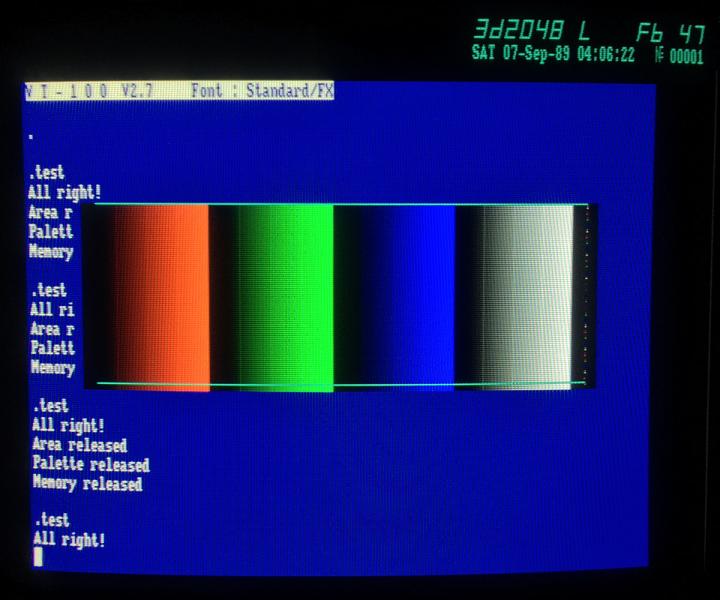

    А можно подправить глюк с бирюзовой полоской по нижнему краю активного окна? Не учитывается коэффициент масштабирования. В случае двукратного или четырёхкратного масштабирования по вертикали полоска рисуется не по нижнему краю, а выше.
    Я не очень понимаю о чем речь:
    1) Как воспроизвести проблему? Я попытался уменьшить размер синей консоли раза в три, а затем увеличиваю масштаб по Y,.. и не вижу проблемы с полоской.
    Это на том диске, что по умолчанию в эмуляторе запускается.
    2) В BIOS встроены два классических файла-процесса WD и VT (они там при сборке . SAV, но реально это .PRC файлы). Один в списке процессов появляется как "Windows-system", а второй " Дисплей_VT-100". Так вот, если загрузится без автозапуска (удалив предварительно из образа диска "rt11dsk.exe d System.dsk d STARTS.COM"), то там не будет никаких полосок активного окна.
    А вот если после загрузить "prun wm.prn", то появится процесс "Windows_manager". И после него можно видеть полоски (ну либо им их только можно и вызвать). Поэтому, как мне кажется, проблема скорее в процессе wm.prc, а не в тех wd/vt из BIOS.
    Ну вот, например:
    Действительно, звучит логично.

    Ну вот, например
    Что-то мне не попадалось такое на глаза. А этот бинарник можно под эмулятором запустить?
    И временно переименовать STARTS.COM не пробовал (отдельно ручками добавляя нужные процессы, если тест их требует)?
    Бинарник есть: https://zx-pk.ru/threads/24587-emuly...=1#post1079818
    Ох, напорчу я там Не понимаю ничего в RT-11.
    manwe.pdp-11.ru
