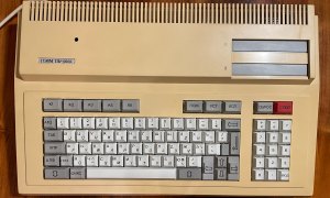

    257 сообщений
    На моём Союз-Неоне цифровые клавиши справа содержат подписи PgUp, PgDn, End, Del.
    Подскажите, на Союз-Неоне это реально где-то применяется? В RT-11 или в ОС Аспект, или ещё где.
    manwe.pdp-11.ru

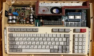

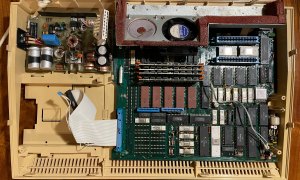

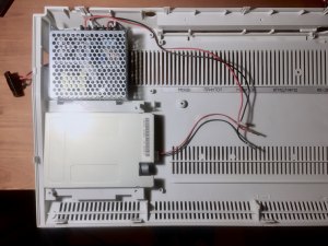

    Дисковод отлично умещается внутрь, надо только чтобы разъём под шлейф у него был с правильной стороны:
    Последний раз редактировалось Manwe; 05.11.2021 в 11:35. Причина: фотка убилась на хостинге картинок, перезалил
    manwe.pdp-11.ru

    А флопик на 3,5 прямо в корпусе - это так изначально было???
    С уважением, Александр.
    SID-Blaster/ZX
  8. #58
    06.12.2017
    1,724
    167
    406
    257 сообщений
    Трудно сказать. В месте вставления дискеты УКНЦшный корпус подрезан довольно грубо. Отверстие под COM-порт тоже грубо вырезано.
    Судя по месту расположения разъёма дисковода, планировалось ставить его именно так.
    manwe.pdp-11.ru

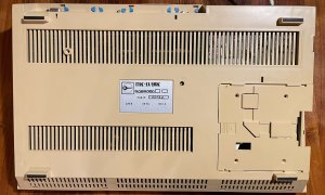

    Ещё один нашёлся:
    Цитата Сообщение от troosh Посмотреть сообщение
    Будет хуже. Есть другие получше, но нет под них распаковщиков под pdp11.
    11306+364=11670 результат PL.PAS + размер распаковщика P16UNP
    12470+124=12594 lzsa1
    11426+270=11696 lzsa2
    11089+??? = mhmt/hst
    11047+??? = exomizer3
    Теперь ещё и ZX0 появился под PDP-11. Распаковщик 98 байт занимает.
    manwe.pdp-11.ru

  10. #60
    08.10.2005
    14,438
    1,723
    2,269
    892 сообщений
    69 Post(s)
    Ещё один нашёлся:
    Состояние, судя по внешнему виду, прекрасное.
    А если еще пластик отбелить, то будет вообще для выставки.
