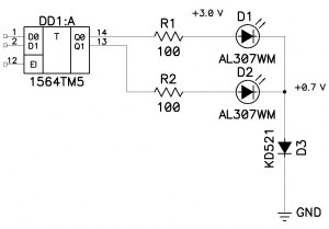

    Уважаемые элекронщики, разрешите поинтересоваться Вашим мнением о подключении светика АЛ307ВМ по схеме :
    Реально ли получить ток через R1 хотя бы 15 ма ?
    Или надо ставить усилители выхода 1564ТМ5 - транзисторы или 1564АП3 ?

    Судя по даташиту без усилителя нельзя: https://www.chipfind.ru/datasheet/pd...pp/1564tm2.pdf

    Провел измерения.
    Результат :
    1. АЛ307ВМ ( зел. ) Очень тусклые при токе 20 ма. Прямое напряжение на светике - 1.98 в., и почти не меняется при изменении тока 10...22 ма.
    2. Макс. выходной ток ( на общий ) при напряжении 3 в. у 533ТЛ2 - порядка 10.5 ма, и у 1533ЛН1 тоже такой же.
    3. Макс. выходной ток у 1564АП6 - порядка 18 ма, при 3 вольт.

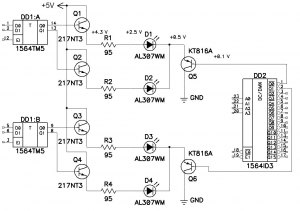

    Светодиоды нормально со 155 серией должны работать. А вообще есть же старая добрая ULN2003 и иные клоны вроде К1109КТ22 и не надо городить ведро транзисторов.
    А по последней схеме вы ещё выход второй микры замкнули на землю, да ещё и транзистором с дрянным усилением. Это надо минимум сверхъяркие светодиоды, а 1564 я живьём даже не видел, это вовсе не ретро колхозить с доисторическими светодиодами у которых точки свечения тоже кое как.

    Хорошим тоном в схемотехнике при подключении светодиода к выходу логического элемента, считается "управлением низким уровнем". Т.е. катод светодиода к выходу вентиля, а анод - через токоограничительный резистор на Uпит. В большинстве случаев втекающий ток логического нуля вентиля значительно больше вытекающего тока логической единицы. Если необходимо индицировать горящим светодиодом лог.1 (как в первой мессаге), то ставим доп. инвертор или npn с общим эмиттером, включая светодиод с резистором между коллектором и Uпит.
