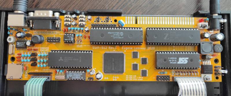

    Sizif-512 - ещё один клон на базе CPLD.
    ТТХ:
    - Плата для корпуса резинки, модификация корпуса необязательна;
    - Тайминги Пентагона, фирменные 128К и 48К;
    - Железный Z80, работающий на 3.5 МГц, 7 МГц (без wait-ов) и 14 МГц (с wait-ами);
    - 512K RAM по стандарту Профи;
    - Железный AY, переключаемое стерео ABC/ACB/моно;
    - Можно переключать бейсики 48 между стандартным и OpenSE;
    - Можно переключать ROM между 128K и +3e-divmmc;
    - Кемпстон джойстик (в т.ч. поддерживаются джои от Сеги с 3-6 кнопками, но на плате ревизии C1 нужна небольшая модификация);
    - DivMMC (автоматически отключается если microSD не вставлена);
    - PAL, RGB и EGA видеовыходы;
    - ULAplus;
    - Ковокс на порту #FB;
    - Soundrive;
    - Разъём для подключения WiFi-модуля через AY;
    - CPLD EPM1270.
    Турба, таймиги, стерео и т.п. переключаются на ходу, без перезапуска машины. Но для этого нужно попортить корпус чтобы вывести 1 кнопку.
    Так же все эти навороты отключаются нажатием одной кнопки и машинка превращается в стандартный Pentagon 128.
    CPLD заполнена сейчас на 45%, так что можно ещё добавлять фичи. Например, второй AY для Turbosound отлично помещается.
    В планах на прошивку - добавить что-то типа OSD; сделать возможность маппинга кнопок джойстика на любые кнопки клавиатуры; сделать возможность включения турбо на каждой из кнопок джойстика.
    В планах на плату - добавить поддержку флоппи-контроллера +3DOS; сделать возможность для подключения платы расширения внутри корпуса (плата сизифа занимает только половину корпуса).
    Проект открытый (ссылка на github), идеи, пожелания и пулл-реквесты приветсвуются

    General Sound не влезет в плис?
    Нет, ресурсов маловато. Можно сделать платой расширения внутри корпуса - на коннекторе будут предусмотрены входы для микширования звука.

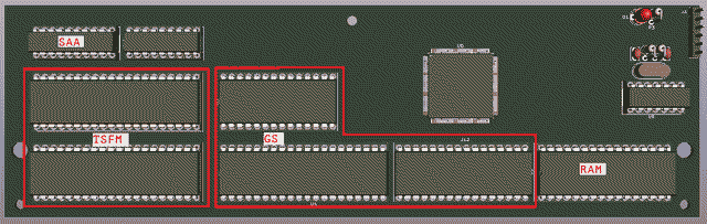

    Прикидываю что можно разместить на плате расширения. Пока получается Turbosound FM, SAA1099, General Sound (512K) и расширение памяти до 1024. Что ещё можно сделать полезного?
    Так же пока не могу подобрать межплатный разъём на 50+ сигналов, который реально будет развести в ограниченном пространстве. Склоняюсь к такому, но лучше было бы жёсткое соединение между платами.
    Так а может развести ZX BUS на 62 контакта, чтоб можно было втыкать стандартные платы под этот интерфейс?
    https://aliexpress.ru/item/400058966...098.1577119525
    такие , нет ?
