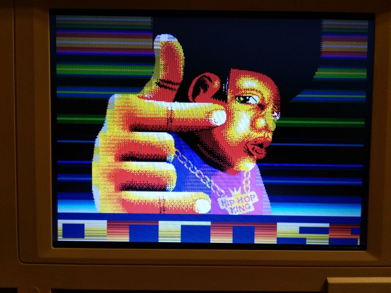

    По таймингам для видео - я правильно понимаю, по умолчанию при включении timings==0 и выбраны времянки пентагона ? Как ни исправлял параметры синхросигнала и размера бордюра, никак на вга не удается вытянуть картинку из левого верхнего угла. Как вычислить отличия от таймингов сизифа128, где все отлично с положением картинки на вга ?
    Да, при включении тайминги пентагона. А как получаете VGA сигнал в обоих случаях?

    Конвертер RGBI-VGA by zx-kit, точнее его ремейк на epm240 и собрана только часть, касающаяся вга. Прошивка 1.02, синхросигналы сс и кс поданы раздельно.
    В сизифе128 режимы 50 и 60гц оба работают с нормальной центровкой и по горизонтали, и по вертикали. Ну и на композите у него на мой тестовый монитор тоже картинка выводится по центру и все ровно и стабильно.
    На 512ом она на вга стабильно прибита к левому верхнему углу, бордюра слева и сверху почти отсутствует
    . На композите она тоже сдвинута, бывает, что не только в этот угол, сфотографирую вечером.

    Поскольку бордюрные эффекты пентагона работают идеально, по тактам экрана все должно быть правильно (448 тактов на строку, 320 строк), кварцы одинаковые (14,318), где же разница?

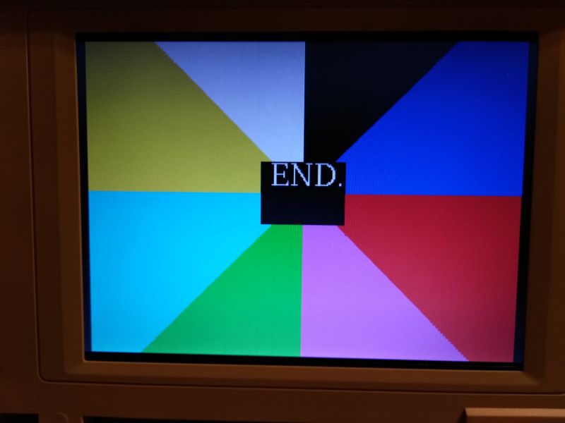

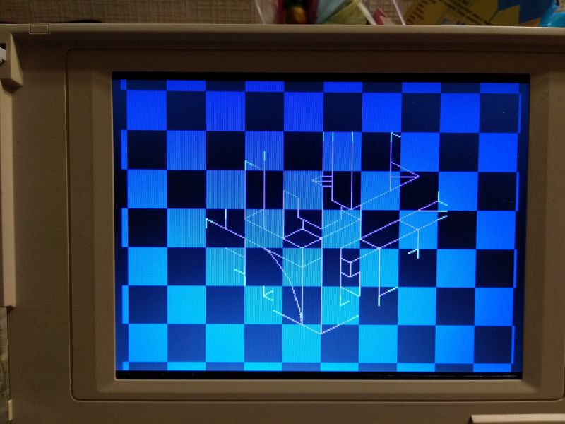

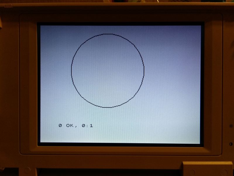

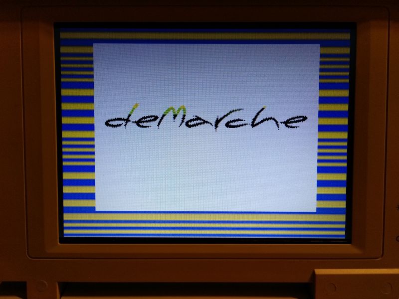

    Победа !
    Все было действительно очень просто - выход EGA действительно EGA с его полярностью синхры для соответствующего режима. Включил инверсию обоих синхросигналов на конвертере - все попало на свои места. До этого строка и кадр начинались не с того фронта синхроимпульса, поэтому все и было в стартовом углу.
    Настроил размер и положение картинки, сверху немного меньше бордюра, но я это проблемой не считаю, зато пропорции идеальные:
    Правда режим только 60 Гц (этот скалер 50гц не поддерживает), поэтому мультиколоры ощутимо мерцают из-за несовпадения рефреша картинки, но я все равно очень доволен.

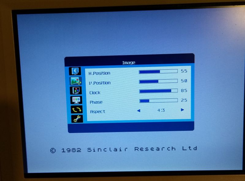

    Идеальные пропорции ровно 4:3 в режиме 60гц для скалера MT6820 на конвертере RGBI-VGA с прошивкой 1.02 легко достигаются за счет вот этого параметра CLOCK:
