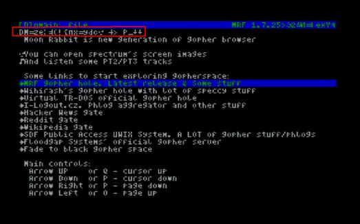

    Поставил нормальный преобразователь уровня и, оказалось, что там питание «просаживалось» Запустил с внешним, погонял, всё работает, ускорение ощутимое.
    Там только в gopher/render/ui.asm надо для AY56 определить строку, а то там нуля не получается и оно мусор печатает, справа вверху, где [AYWIFI] должно быть.Нажмите на изображение для увеличения.
ID:	80783. Там, по хорошему, 13, 0 вынести из каждого IF/END...
