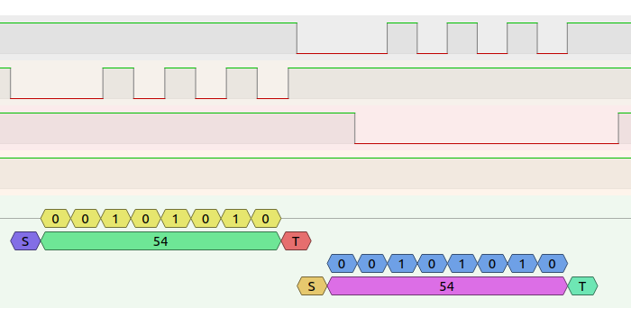

    Там другой момент вылез. Я всё прошил, собрал, «на столе» отдельно и ESP-12 работает с USB UART и спек работает с USB UART. Но оно, в смысле прошивка zimodem, почему-то наглухо игнорирует flow control. Из-за чего получение внятного ответа на спеке получается практически невозможно, кроме очень специальных случаев. Поздно уже, буду на неделе читать дальше. Вроде все «ручки» для настройки есть, а включить не получается. Из-за чего вот такое безобразие (как видно, плевать оно хотело на CTS и сразу шлёт данные, это простое нажатие клавиши с ATE1):
    Upd: оно, оказывается, ESP-12 «напрямую» не поддерживает до сих пор. Надо выводы назначать явно:

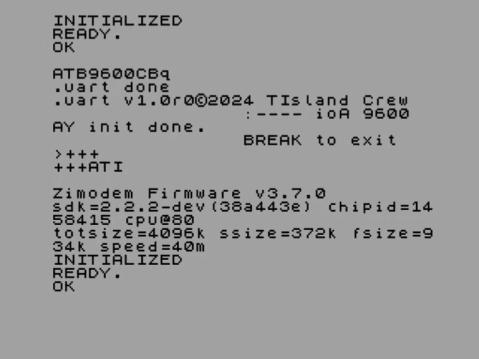

    Ну, что я могу сказать, до использования ESP-12 в его первозданном виде я пока не дошёл Кроме уточнений по моим теоретическим инструкциям по его оживлению, буде оный помре временно опосля неудержимых экспериментов. Инструкции оказались на 100% рабочие, поправил мелочи там выше.
    А всё свободное время я посвятил играм с Zimodem. Что сказать, мне понравилось. Настолько, что я даже переделал MRF. Оно ещё в совсем не рабочем состоянии, правда. Что-то куда-то явно не туда пишет и всё падает с грохотом после загрузки «страницы». Причём, я даже не уверен, мой код или MRF, я сдуру взял не стабильный релиз, а просто HEAD. Или я неправильно состыковал свой API с тем, что ожидает MRF. Но часть общения с модемом командами Zimodem работает, запросы посылаются, ответы принимаются. Я анализатором посмотрел Иногда(!) даже и на экране отображается. Откуда такая стохастичность, не понимаю… Upd: стохастичность удалось победить, работает и неплохо. Похоже, я ещё и баг в Zimodem нашёл, буду проверять.
    В процессе переделал свой .uart, теперь его можно использовать и для работы с Zimodem (и его настройки, прямо на Спеке!), появился выбор скорости и режим «скрипта».
    Настройка Zimodem

    Значит, вердикт по Zimodem таков: использовать для передачи произвольных данных его можно, но последняя at прошивка его превосходит по стабильности. Мой ESP-12 модуль изначально был с какой-то древностью 1.1.0.0 и оно глюкало, не фатально, но так, в нормальном темпе. 3.0.5 работает отлично.
    Zimodem я завёл, всё работает, но попутно нашёл минимум два бага и очевидно, что для «пакетной» передачи данных его никто не использует. Помимо проблем с форматом команд, в общих чертах, там понадобилось значительно (20..25%) искусственно замедлить приём, иначе на приём шла какая-то ересь из-за потери синхронизации. Мне кажется, zimodem шлёт слишком быстро, игнорируя flow control, но не уверен на 100%. Я много что перепроверил тестами и, как уже говорил, переписал «драйвер» at прошивки на свой манер, чтобы сравнение было максимально честным. На 98% я уверен, что глюки именно прошивка zimodem генерирует. TL;DR: обязательно S44=1 и при приёме делать паузу в 1,5..2мс между пакетами. S44=1 нужно, чтобы пауза попадала точно между пакетами, что в сумме дает замедление минимум на 25%. Природу этой магии я понять не могу, но в такой конфигурации всё работает стабильно. Она случайно получилась у меня, я просто паузы вставил, чтобы в анализаторе пакеты визуально разделялись.
    Пользуясь случаем, рекламирую выпуск .uart, там есть всё, что мне было нужно .UART 1.0a - uart-v1.0a.zip (исходники) Нажмите на изображение для увеличения.
