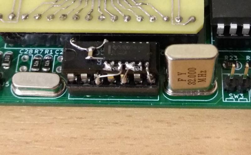

    Первое - генератор. Да, мы уже обсуждали, и я опять поставил HC04 вместо HCU04, но у нас их действительно не найти. А везти из другого города заказ на 500р в ЧД из-за одной микросхемы поленился. Результат был в прошлом посте.
    Собрал на коленке генератор на 555лн1, подключаю - хоть картинка на композите и отвратительная, но сразу получаю матрас (то есть: проц стартанул, память работает).
    Наверное куплю макетку под SOP14 и мелкий кварц. И где-нибудь над ПЛИСкой вторым этаж подвешу генератор на 74LS04D.

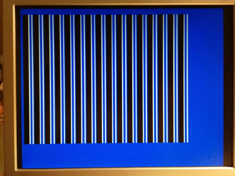

    Второе - подключил к монитору с цифровых выходов через конвертер по ВГА. Пока только матрас, но ровно, красиво, только бордюры и бланки надо настраивать.

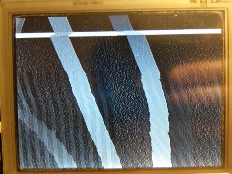

    А вот какая жесть на композите.. ну не жесть, так, фольга миллиметра на четыре:

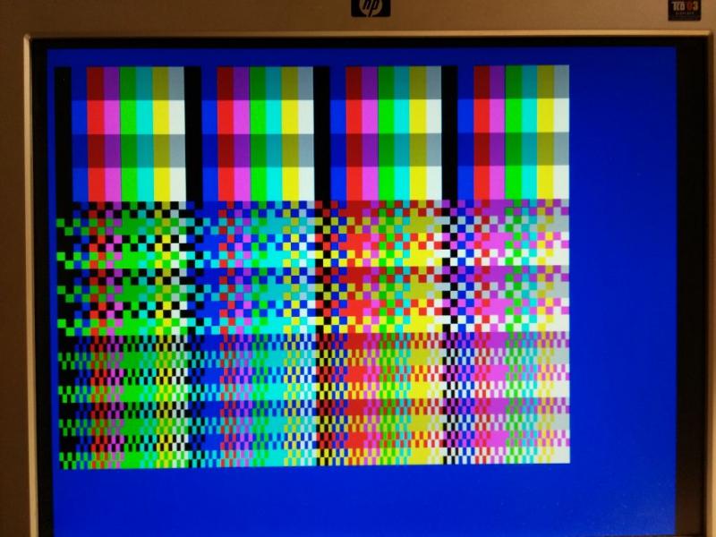

    То, что я называл "черным экраном" на самом деле было белым, просто на композите все почему-то инвертировано. Я уже подозреваю, что транзисторы запаял как-то не так (там перепутана цоколевка и пришлось ставить с перекруткой ног) - с этим разберусь позже, если сильно захочется, т.к. мне все равно его использовать со скандаблером.

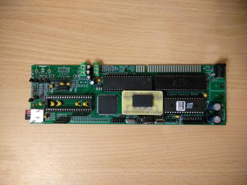

    Запустил ! Ревизию А на epm7512. Пока заработало все, кроме BDI и магнитофонного входа - их просто пока не дособирал.
    В целом плата с резисторами 1206 выглядит, как будто так и задумано. 0805 подошли бы лучше, но у меня были только 1206 в нужном ассортименте.
    Плиска 7512 никаких изменений платы не требует, паяется ровно так же. Я только опасался, что из-за ее прошлой прошивки те четыре ноги, которые у 7512 являются i/o, а для 3256 на плате соединены с землей, окажутся выходами с высоким уровнем и в процессе прошивки что-то об землю подгорит, но обошлось.
    Синхронизацию на генераторе с HC04 нормальную не получил. Переделал генераторы по типовой схеме на ттл-вентилях 555лн1, одного инвертора не хватало (использован для буферизации /CLKCPU для краевого разъема), поэтому генератор на 32 мгц сделал частично на дополнительной als00 вторым этажом.

    Синхронизация на вга стабильная, синхронизация на композите есть, но цвета все равно нет (прошивка собрана правильно).
    Пока этот вопрос отбросил, мне цвет на композите не особо нужен, просто хотелось посмотреть, как это работает.
    И главная беда - как ни крутил длительности гасящих и синхронизирующих импульсов для режима пентагона (оставляя в сумме 448 тактов на строку и 320 строк), ничего не добился, картинка в левом верхнем углу ((( Копировал параметры с сизифа128 (кварц тоже 14,318, такты 320-328, 328-360, 360-400 соответственно blank-hsync-blank, а длительности бордюра так и не смог понять по исходнику, их подбирал вручную), но на самом сизиф128 все ровно и по центру со всеми моими мониторами и ргби-вга-конвертерами, а здесь ничего глобально не меняется, картинка в углу. Примерно вот так:
    При этом все бордюрные эффекты работают как надо, только часть бордюра за экраном.
    Чем же еще может отличаться здесь формирование картинки?

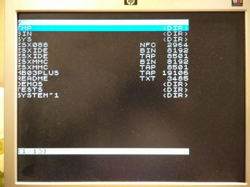

    Запустил флоп в ревизии А.
    Вначале испугался спецэффектов на бордюре при работе с дисководом, уж очень напоминало рябь при просадке питания - думал мотор дисковода такую грязь сделал ) Потом понял, что это фича )
    Выбор BDI/DivMMC работает в целом корректно - если вставлена карта, то инитится ESXDOS, потом выполняется сброс в бейсик48. Если карта не вставлена, то выполняется сброс в меню128.
    А вот при наличии подключенного флопа, если он уже запитан, происходит сброс с бейсик 48. Видимо анализируется какая-то из линий дисковода, и при наличии питания на нем она своим состоянием отключает запуск меню128.
    Uzix, можете подсказать, что является критерием наличия дисковода и от чего зависит сброс в 48/128 ? Может у меня какой-то подтяжки на одной из дисководных линий не хватает ? Прошивку бегло посмотрел, но пока не сумел понять (
    Я себе логику представляю так: если есть детекция карты - инитится ESXDOS, если нет карты - пусть запускается меню128, а есть ли BDI и флоп - это уже не должно влиять на выбор режима запуска.

    Не должно быть такого, без sd-карты сброс всегда в 128 меню. А по OUT 32765,0 меню отображается?

    В сизифе128 режимы 50 и 60гц оба работают с нормальной центровкой и по горизонтали, и по вертикали. Ну и на композите у него на мой тестовый монитор тоже картинка выводится по центру и все ровно и стабильно.
    На 512ом она на вга стабильно прибита к левому верхнему углу, бордюра слева и сверху почти отсутствует
    . На композите она тоже сдвинута, бывает, что не только в этот угол, сфотографирую вечером.
    Поскольку бордюрные эффекты пентагона работают идеально, по тактам экрана все должно быть правильно (448 тактов на строку, 320 строк), кварцы одинаковые (14,318), где же разница?
