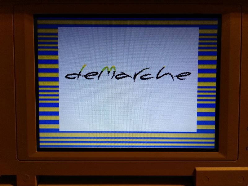

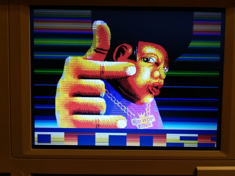

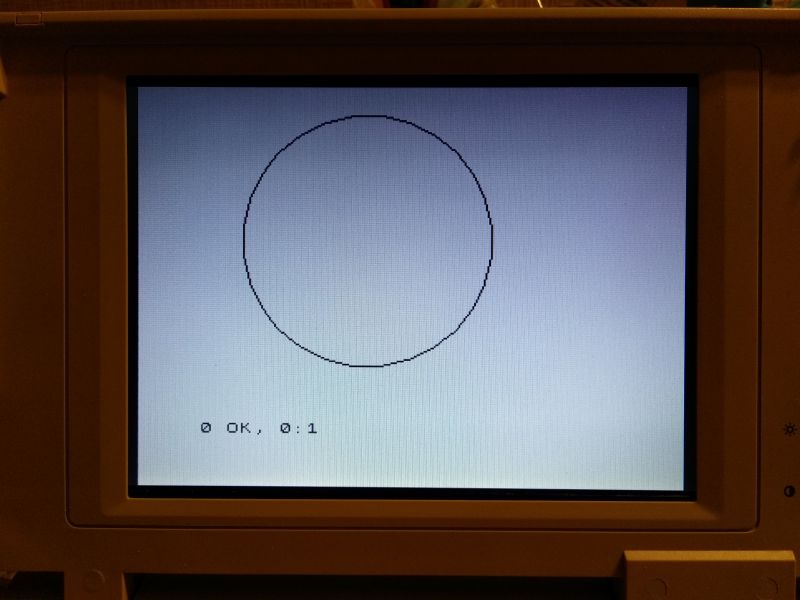

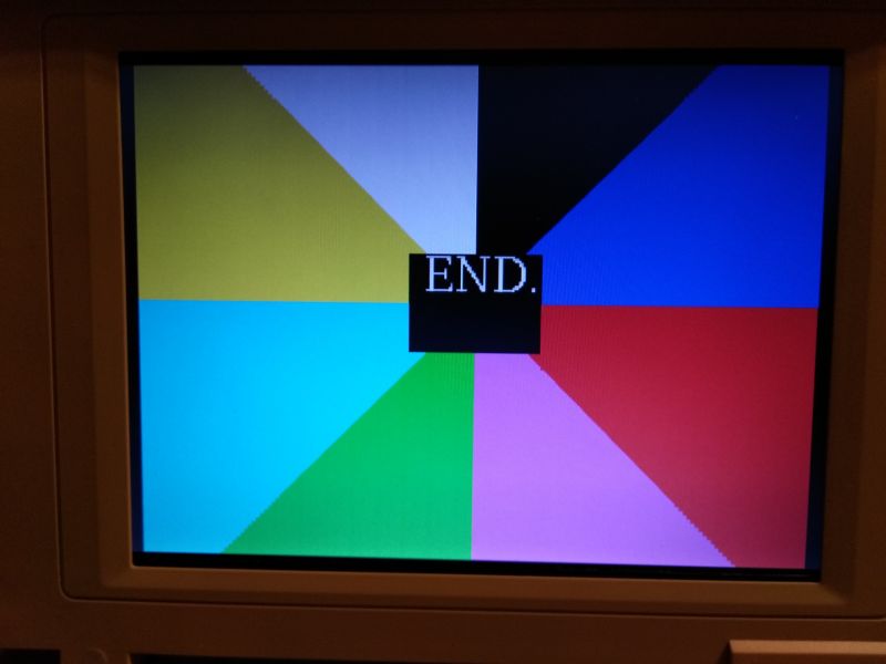

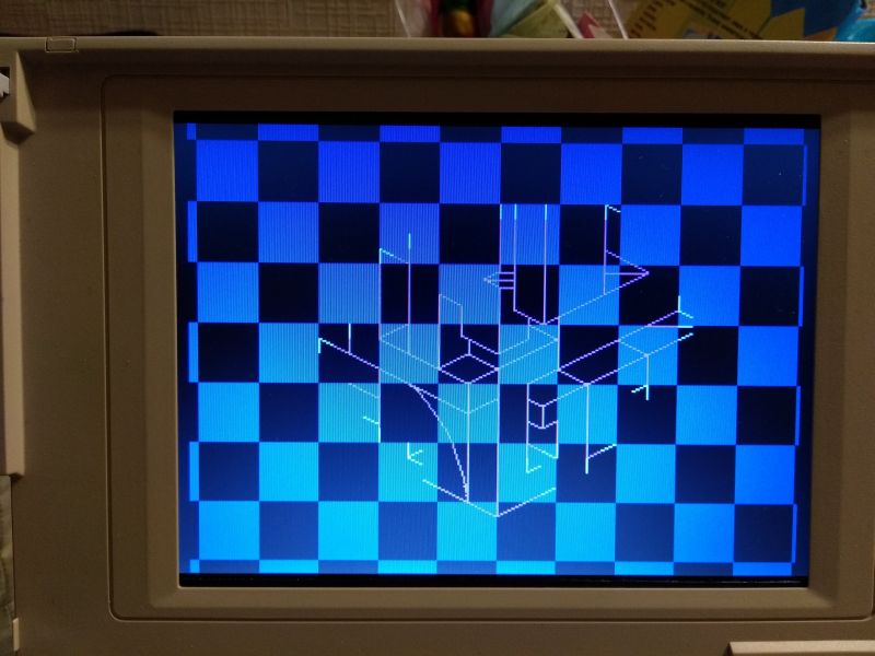

    Цитата Сообщение от Uzix Посмотреть сообщение
    Можно попробовать поиграться с инверсией сс/кс.
    Победа !
    Все было действительно очень просто - выход EGA действительно EGA с его полярностью синхры для соответствующего режима. Включил инверсию обоих синхросигналов на конвертере - все попало на свои места. До этого строка и кадр начинались не с того фронта синхроимпульса, поэтому все и было в стартовом углу.
    Настроил размер и положение картинки, сверху немного меньше бордюра, но я это проблемой не считаю, зато пропорции идеальные:
    Правда режим только 60 Гц (этот скалер 50гц не поддерживает), поэтому мультиколоры ощутимо мерцают из-за несовпадения рефреша картинки, но я все равно очень доволен.

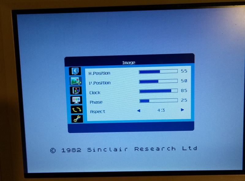

    Идеальные пропорции ровно 4:3 в режиме 60гц для скалера MT6820 на конвертере RGBI-VGA с прошивкой 1.02 легко достигаются за счет вот этого параметра CLOCK:
    Uzix, огромное спасибо за эту версию Sizif512, это ровно то, что мне было нужно. Отличный проект, отлично документировано все и даже все необходимые доделки в errata. Несмотря на немалый errata все довольно просто и собирать приятно )
