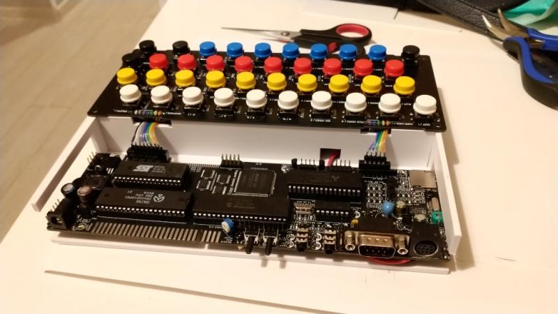

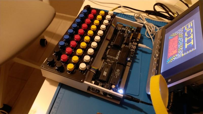

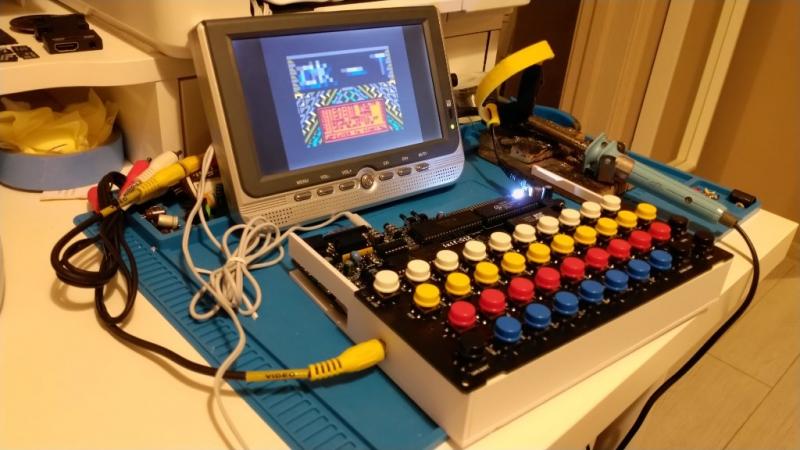

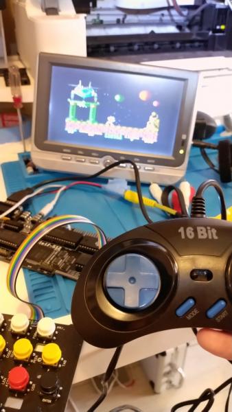

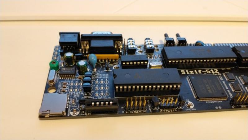

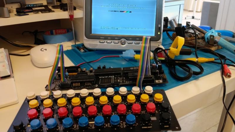

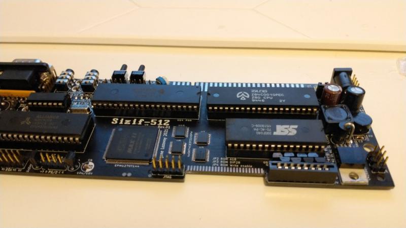

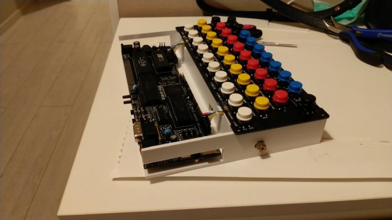

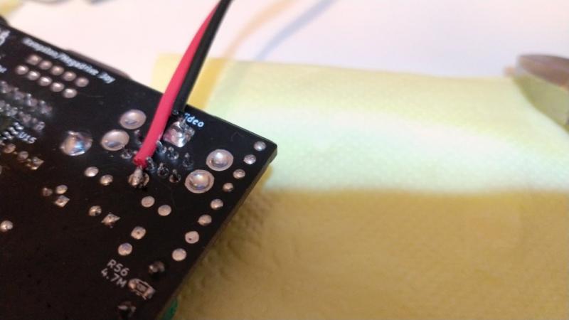

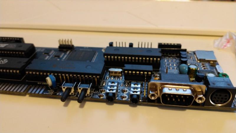

    Получил свою плату.
    Всё работает, что успел проверить.
    Плата красивая, слов нет.

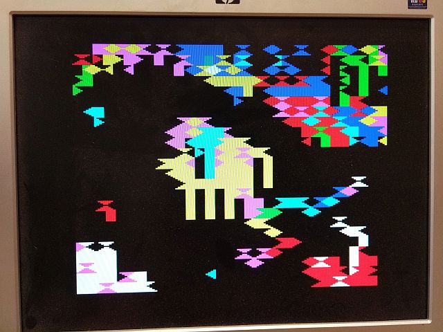

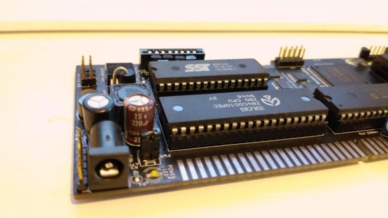

    Камрады, для желающих есть головоломка:
    Два Sizif512 ревизии А, первый собран на 7512 с BDI и DivMMC, на нем все прекрасно и все работает.
    Второй - то же самое, но на 3256 и не собран BDI (не планируется).
    В обоих тестах использую DivMMC для запуска демок, но на втором обнаруживаю, что перед догрузкой второй части падает Across the edge - сразу вот после этого эффекта, там должно выполняться чтение с диска:
    и виснет демо kpacku-deluxe на эффекте с псевдо3д-лабиринтом:
    Связываю с каким-то косяком в обращениях к диску (страница ПЗУ DivMMC некорректно выбирается ?).
    Из отличий - в первом работающем компе стоит китайский перепилок неизвестного Z80, во втором же Zilog-овский оригинал 96 года с круглым логотипом. Поменять местами и сравнить нереально, т.к. второй уже запаян.
    Ну и у первого есть BDI и mb8877, а у второго все ноги ПЛИС, связанные c BDI, висят в воздухе, а в прошивке CPLD убран ~fd_rdat из участия в цвете бордюра (заменено
    attr <= {2'b00, border[2] ^ ~sd_miso, border[1] ^ ~n_magic, border[0] ^ ~fd_rdat, 3'b000};
    на
    attr <= {2'b00, border[2], border[1], border[0], 3'b000};
    ESXDOS проверял 0.8.8 и 0.8.9, на первом все одинаково работает, на втором с обеими версиями одинаково не работает.
    Больше сколько-нибудь значимых аппаратных отличий нету.
    Прошивку ПЛИС в четыре глаза проглядел многократно, влияния сигналов BDI (если собирать прошивку без BDI) на работу DivMMC не увидел, впрочем с моим опытом и я слона могу не заметить.
    Есть идеи, в каком месте оно косячит ?
    Последний раз редактировалось valerium; 19.06.2021 в 17:11.
    Не оно? http://board.esxdos.org/viewtopic.php?id=1023
