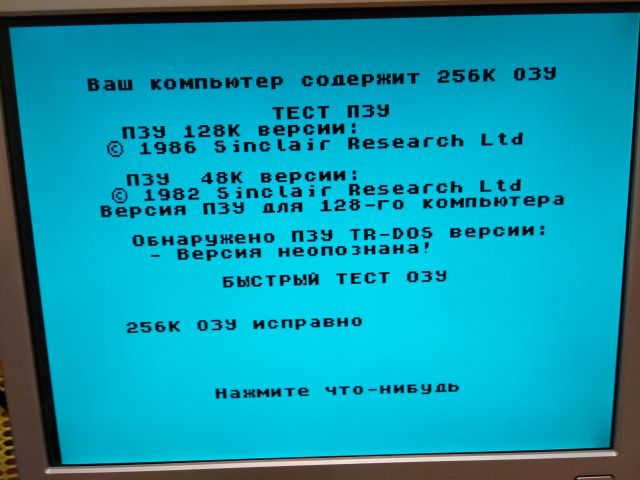

    4.30 память тестит и показывает, что 256к исправно, но всегда крепко виснет с зеленым бордюром на тесте порта 7FFD.
    Я считал это просто особенностью, потому что на втором (полностью исправном) Сизифе оно виснет точно так же:

    Хахонов выполнялся тоже без ошибок, я не стал его сейчас снова запускать - у меня всего одна живая ПЗУшка в PLCC, надо ее отковыривать и в нее же шить. Но я запускался на нем, штатные 128к были ОК.
    Честно говоря, уже не помню что было в ревизии А, но, вроде бы, у меня он вис на определении резидента, и если отключить порт DFFD - то тест проходит.
    Нужно прогнать именно тест регенерации, который в конце.
    Я считал это просто особенностью, потому что на втором (полностью исправном) Сизифе оно виснет точно так же.
    Аналогично у Карабас нано. Это не может divmmc вызывать?
  6. #176
    18.05.2020
    г. Белгород
    527
    171
    640
    201 сообщений
    8 Post(s)
    Точно. Проверил TRD версию теста - виснет всегда на 7FFD, даже если выключить порт DFFD и divmmc после первичного теста памяти.
    TAP версия виснет на определении резидента, но если выключить DFFD - то тест проходит до конца. Divmmc не влияет.
    Это на ревизии D

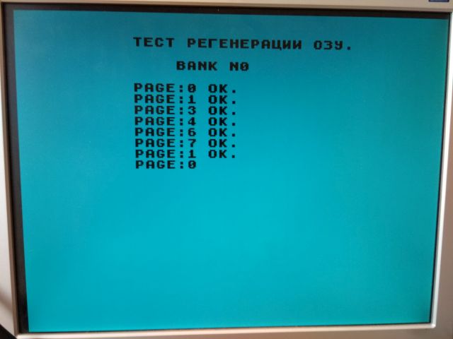

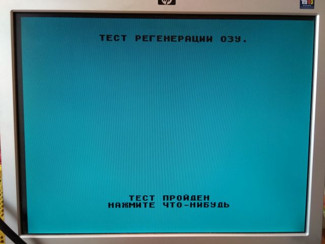

    Тест регенерации выполняется нормально
    Но вот из этого снапшота отработала еще одна часть теста - проверка стабильности шины данных. И с ней не все хорошо, хотя пока не пойму, почему.
    Подтяжки запаяны, AY вроде тоже стоит как везде... Буду проверять все, спасибо за идеи.
    upd: Зарубил в прошивке ay_bc1 - шина стала тестироваться как стабильная, Across теперь не валится перед второй частью... Но что не так с моей китайской ямахой ?
    upd2: Пофиксил ay_bc1 добавлением условия неактивности n_m1:
    ay_bc1 <= xa[15] == 1'b1 && xa[14] == 1'b1 && xa[1] == 0 && n_ioreq == 0 && n_m1 == 1 ;
    Сейчас шина стабильна, Across the edge отрабатывает без сбоя.
    Но ! На первом Сизифе шина стабильна по всем тестам без этого условия. И там тоже ямаха, подозреваю, что даже из той же китайской лавки. Неужто тут дело именно в разнице задержек между 7512 и 3256 при формировании ay_bc1 ???
    Последний раз редактировалось valerium; 20.06.2021 в 23:08.

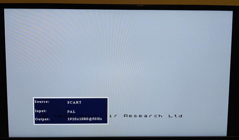

    Вчера нашлось время потестировать конвертор.
    На самом деле, и через комплектный SCART, без каких-либо переделок, картинка по композиту хорошая, ретро-стайл (тайминги - отдельная тема)
    ..но этот телевизор предназначен для кино, а на "рабочем месте" у меня стоит монитор, на котором Display Port и HDMI только. Поэтому конвертор был мне необходим. Да и глаза садятся и так, надо беречь.
    Из коробки, при питании от штатного блока 5В, конвертор даёт прекрасную, чёткую картинку. Цифра в лучшем виде. Как будто из-под эмулятора на PC.
Название:	Конвертор с внешним питанием.jpg
    Муар списываем на интерференцию пикселей жк и камеры, в реале картинка без каких-либо помех, чёткая и чистая.

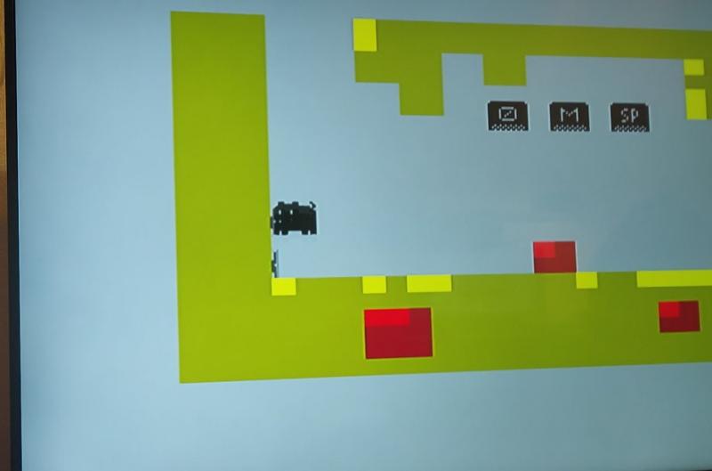

    Правда Евгений, автор Сизифа, пишет о глюке с этим конвертором в игре Pre-Zu:
    Кусок спрайта перемещается с запозданием, и этот эффект наблюдается только при работе конвертора, при композите его нет.
    Я не проверял на этой игре свой конвертор, а те игры, которые я запускал, работали вполне адекватно.

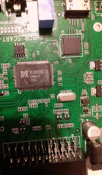

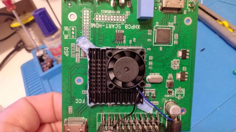

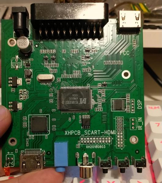

    Обратили внимание, что чип в конверторе сильно греется при работе.
    На чипе с завода стоит небольшой радиатор, примерно 1х1см, с которого толку мало.

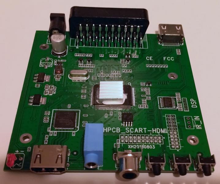

    Я снял его, заодно отфотографировал плату и чип.
    Плата оказалась немного другой, не такой, как у Евгения.
Название:	Родной радиатор.jpg
Название:	Мой конвертор - лицо.jpg

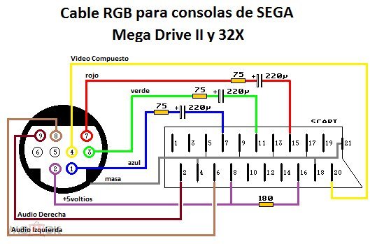

    У нас в скарте присутствует 5В, идущие с Сизифа. Было решено попробовать взять питание для конвертора со скарта.
    Евгению удалось это сделать:
Название:	Проброс не мой.jpg

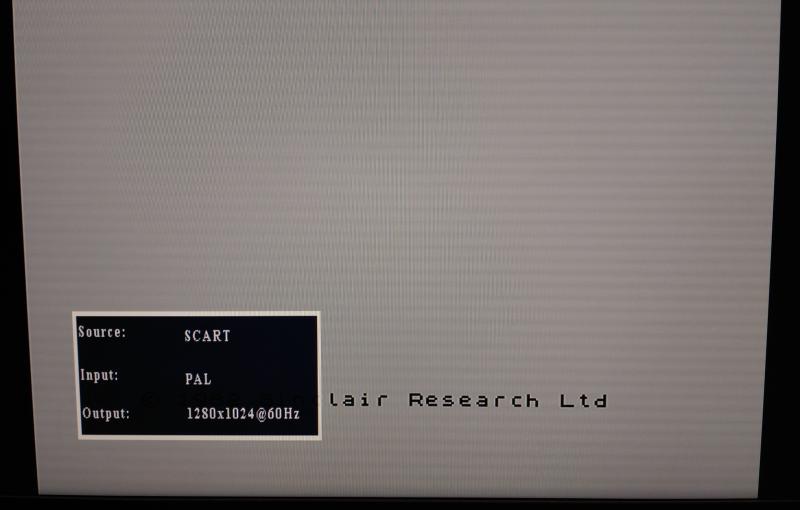

    У меня при попытке проброса питания со скарта на штекер 5В идут очень сильные горизонтальные помехи (подвижные горизонтальные полосы):
Название:	Конвертор с питанием с 16й ноги.jpg

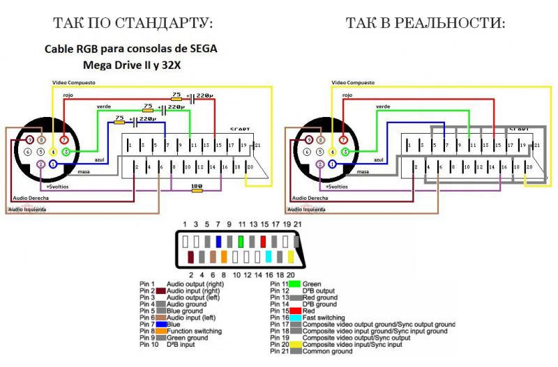

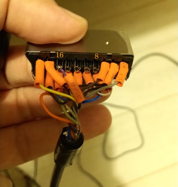

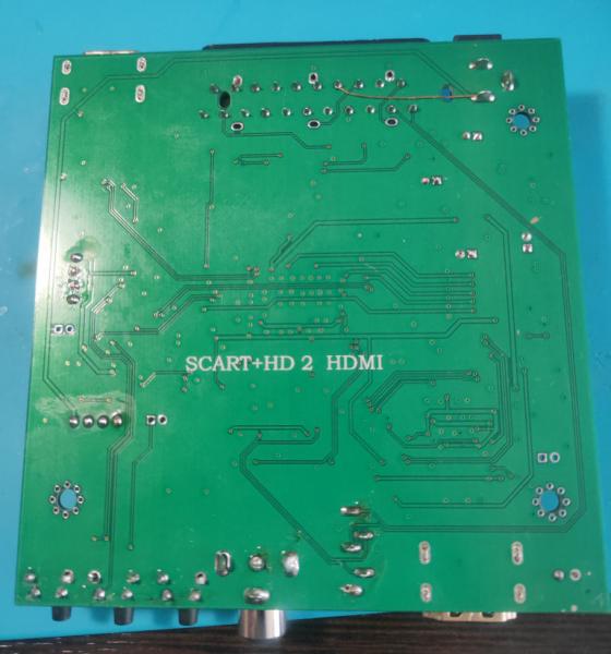

    Изучил распиновку SCART, разобрал свой кабель. Там оказалось вот так:
Название:	SCART распаян так.jpg
    По поводу ёмкостей и резисторов на RGB, Евгений написал, что они все уже на плате Сизифа.
    Привёл распайку скарта в соответствие со схемой в том смысле, что 5В напрямую идут на 8ю ногу, и через 180 Ом на 16ю.
    Это ни к чему не привело, т.е. всё работает, как работало: при внешнем питании - идеал, при питании от скарта - помехи.
    Возможно, конвертор просто игнорирует эти ноги.
    Мои дальнейшие попытки как-то отфильтровать помехи пока ни к чему не привели, и я был бы очень благодарен за совет, как правильно это сделать.

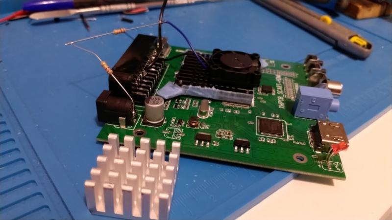

    А пока я переключился на охлаждение чипа. Перебрал закрома Родины:

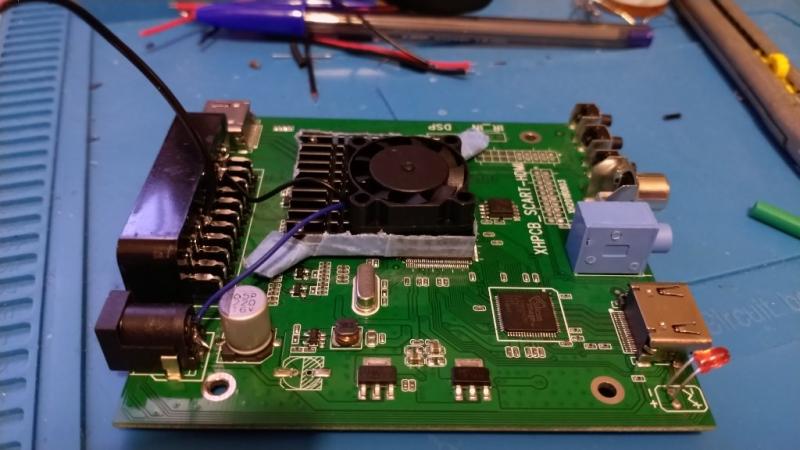

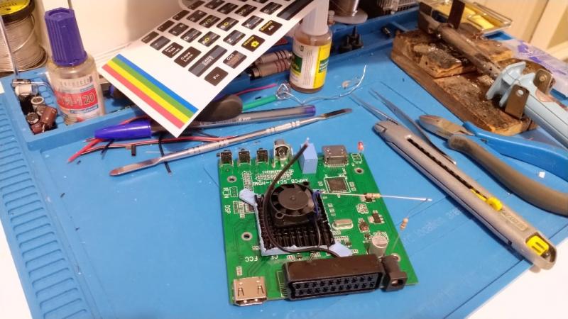

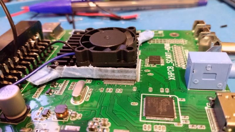

    Сначала попробовал высокий игольчатый радиатор 2.5х2.5х1.5см.
    Он при установке на чип чуть-чуть не доходит по высоте до крышки корпуса конвертора.
    Возможно, если сделать какую-то прокладку, можно и его использовать, чтобы корпус конвертора рассеивал тепло,
    но я решил, по нынешней погоде, использовать активное охлаждение:
Название:	Резисторы и радиатор.jpg
    Кулер пятивольтовый, я взял питание со штекера питания конвертора, а землю со скарта.
    Но на 5В кулер постепенно раскручивается и начинает шуметь (такой же кулер я использовал в Тауоне, и там я его в итоге запитал от 3.3В).
    При гасящем резисторе 16Ом (8+8) кулер стартует, но, по ощущениям, медленновато крутится, чтобы в закрытом корпусе достаточно гонять воздух.
    Думаю остановиться на 10 Ом плюс-минус.
