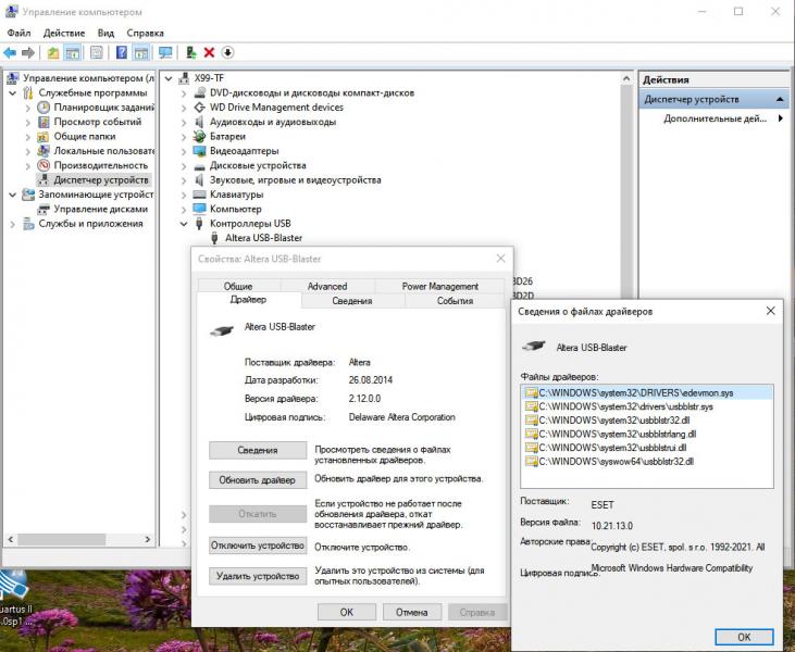

    Установил вот этот драйвер для Blaster-а: http://www.terasic.com.tw/wiki/image...ster_q16.1.zip
    Никаких фокусов с подписью драйверов.

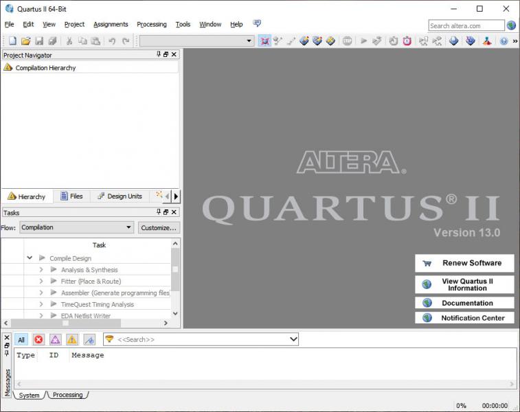

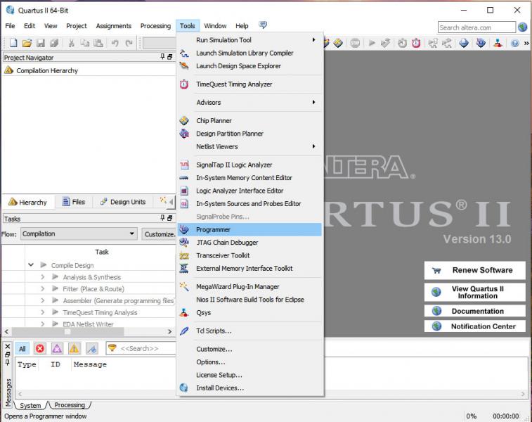

    Запустил Quartus главным ярлыком.

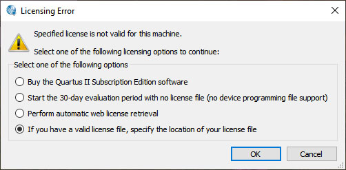

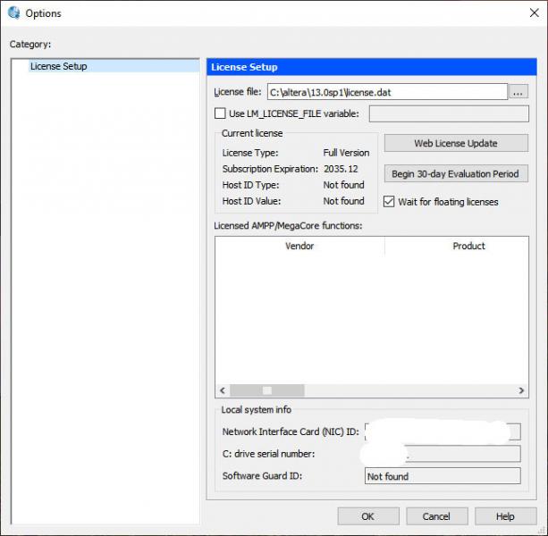

    На запрос лицензии ответил, как посчитал нужным.

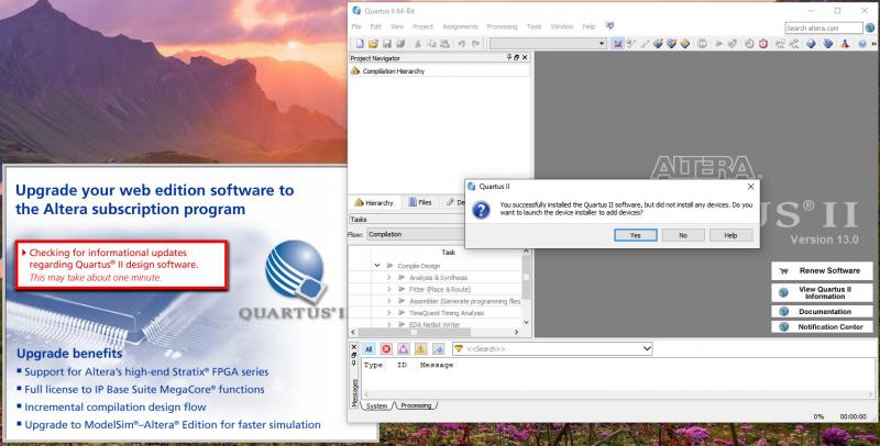

    На предложение обновить оборудование отказался.

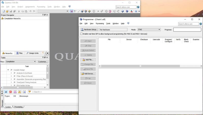

    Попал в главный экран. Выбрал Programmer:

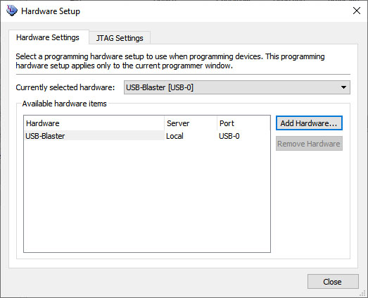

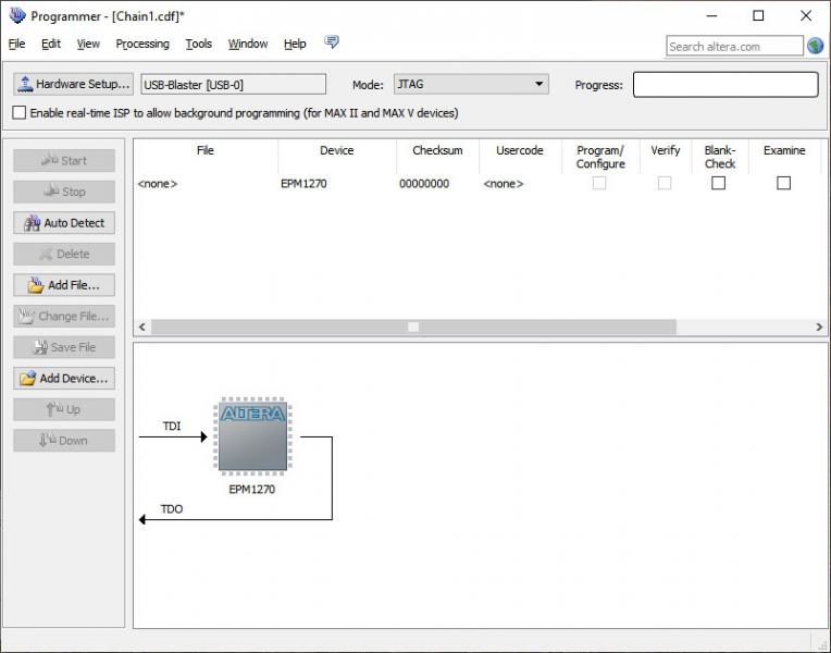

    Зашёл в Hardware Setup, там выбрал свой USB Blaster:

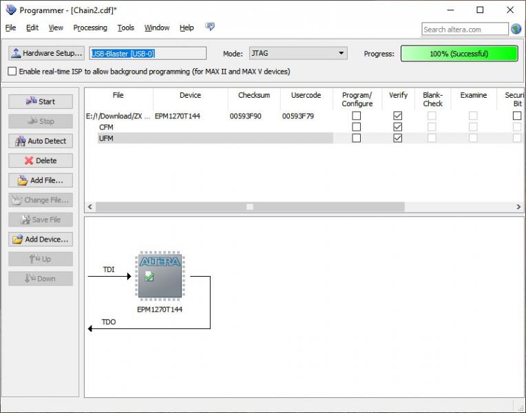

    Двойной клик на поле <none> под File, выбрал скачанный заранее с гитхаба образ прошивки cpld.rev.D.pof
    Выбрал только верификацию. Нажал на Start, получил 100% успех. Надеюсь, с прошивкой, когда будет, что шить, пройдёт так же гладко.

    Спасибо Uzix за инструкцию по последовательности действий.
