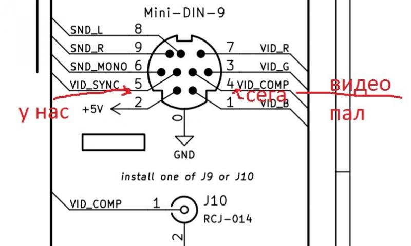

    А разве он нам подойдёт?
    У нас вроде есть отступление от стандарта Сеги?

    Не понял, где отступление?
    Есть только отличие в том, что у сеги на выходе RGB уровни завышены (т.к. предполагается что последовательные резисторы 75Ом находятся в кабеле), а в сизифе стандартные 0-0.7В (резисторы встроены), но это мелочи.
