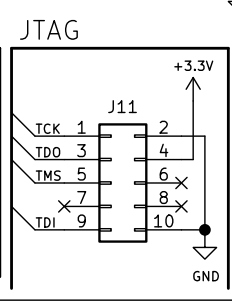

    Ещё раз здравствуйте. Скажите, вот запаяна альтера и разъём джитаг. Заказал бластер, и регулируемый преобразователь напряжения для получения 3.3в. И вот вопрос - куда именно надо подать плюс и минус 3.3в для программирования альтеры? Где эти точки? Может на каком нибудь разъёме?

    на JTAG есть

    А на каких контактах? Простите, но в джитагах я тожа чайник.
    Нашел кажись - 4 контакт 3.3в, 10 и 2 - на массуНажмите на изображение для увеличения.
    И правда - без питания прошить не получилось. Подал на джитаг питание - и все прошло как по маслу, и прошилось и проверилось. Значит альтера годная и есть смысл собирать сизиф дальше. Всем спасибо за подсказки.
