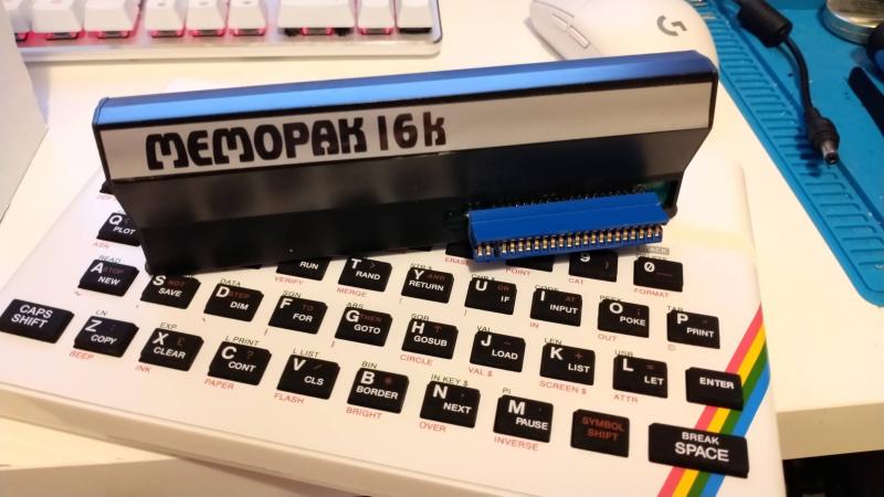

    Я на Данданаторе перебрал все ромы на эту тему, какие нашёл, но так и не смог запустить ZX81 на Сизифе тоже.
    В том числе, пробовал ромы из Арлекина, которые на том работают. Печаль. Неожиданно захотелось поиграть в игры от ZX81 при том, что где-то на чердаке на даче гниют ZX80 и ZX81.
    Вот всё, что нашёл случайно в гараже:
    А ведь там где-то ZX80 прокачанный и ZX81 с полным набором: 16K, 32K, HRG. Кажется, даже звук как-то был прикручен.
