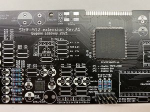

    А кто то из присутствующих плату расширения уже собрал? Нюансы есть?

    Есть один нюанс - jlcpcb свежесделанные платы уже месяц в сингапуре маринует. Надеюсь, в ближайшие пару недель начать, остальное все заготовлено.
    Тоже вопрос к тем, кто уже начал - касаемо пайки QFN-корпусов (midi-синтезатор) - реально его за бока паяльником припаять или фен необходим ?
    Её нужно пузом к плате припаять, туда паяльником не залезешь. Из бюджетных способов галогеновая лампа или прикуриватель от автомобиля в качестве источников ИК излучения, но не факт что микросхема переживёт такое издевательство.
    Ну вот была мысль пузо через переходные отверстия прогреть, прихватив за бока паяльником. Или на утюге с пастой припаять, пока плата пустая. Ладно, увидим, может не так все сложно.

    Решил запаять миди (как самую проблемную), затем запаял и прошил альтеру и только потом заметил, что альтера похоже перемаркированная
    Кто наблюдательный скажет что меня сильно смутило? И что делать с ней дальше : выпаивать или надеяться что прокатит?
    С этим продавцом лучше не связываться, второй раз кривые альтеры присылает (первые были 1270): Shenzhen IC global pass co LI's store

    yanus, ну подумаешь, не той стороной маркировку нанесли Я б попробовал подать питание и посмотреть задетектится в квартусе или нет.

    Uzix, Ага, всего лишь надпись повернули Она и детектится и шьется. Но меня очень смущает адская смесь демонтажа (выводы паяны) и левой маркировки (видны следы шлифовки - разные углубления, плюс на обратной стороне разные прессы и надписи).
    То, что ключ первого вывода не у буквы А ? Я уже получал такие 3256, шьются, работают. Продавец был другой, товар такой же )
    Причем изначально в них какая-то прошивка есть, потому что blank check не проходит.
    Видимо они это делают, чтоб вся лента выглядела одинаково новой и не была лоскутным одеялом (ибо разношерстный демонтаж).

    Плохо будет, если тайминги критичны, а перепилены медленные под более быстрые.

    Есть всего 2 версии: -7 и -10, тайминги в проекте проверяются под более медленную -10.
