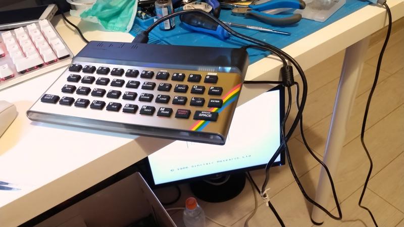

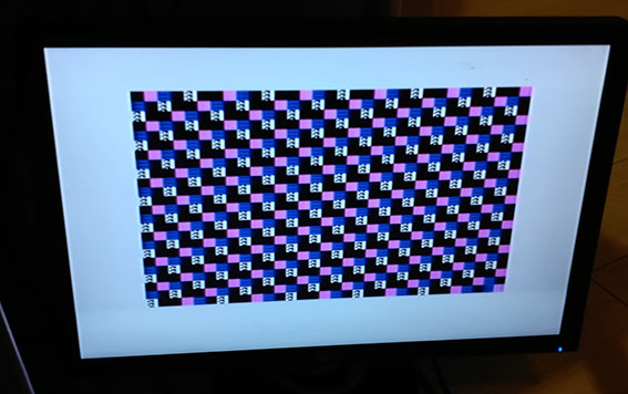

    По умолчанию Глюк или я что-то наколхозил?
    Просьба проверить, у кого Сизиф D1 собран.
    1) Включаем БЕЗ sd-карты.

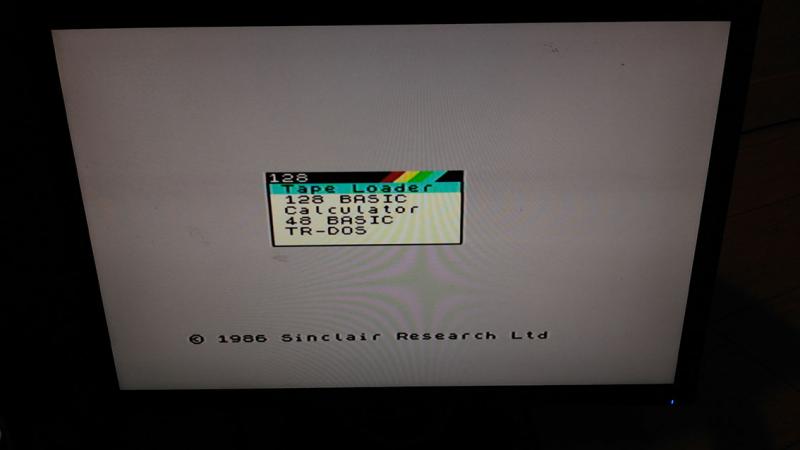

    2) Заходим в nmi меню Сизифа (прошивка 0710, 0815 - не важно. 0606 не проверял).
    3) Меняем: Timings: 48K, RAM: 48K, DivMMC: OFF, ULA+: OFF, DAC: OFF, жмём Exit
    Выходим из меню nmi, получаем при первом же нажатии кнопки вниз матрас, затем такие клеточки:

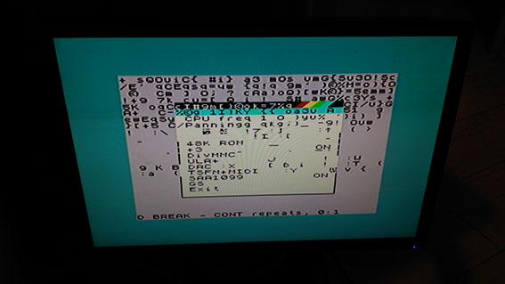

    А ещё можно вот такое на входе в nmi получить (оно динамично меняется несколько секунд):

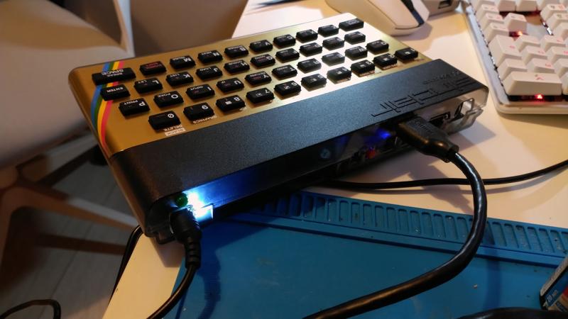

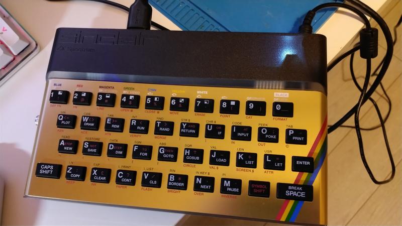

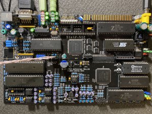

    Если что, то мой Сизиф сейчас выглядит вот так:

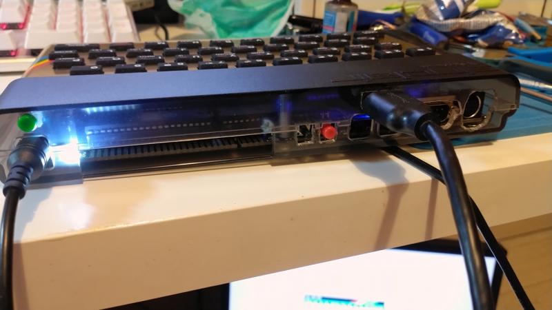

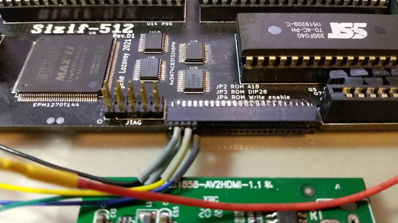

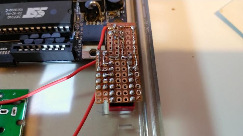

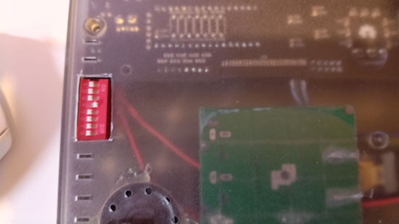

    На джамперы JP2...JP4 посажена макетка с дип-свичом на 8 линий.
ID:	76065 (фото сделано до того, как я пропаял более аккуратно все точки и убедился в отсутствии КЗ и соплей).

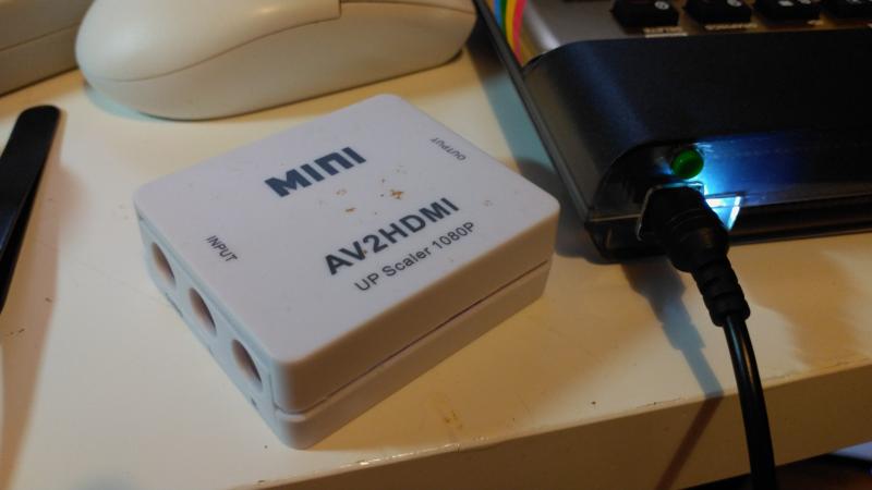

    Линия 1 - JP4, линии 2-3 (5В общий взят с JP2) - включение test1, test2 и ROM ZX81 (все три работают на прошивке 0815, только ZX81 не грузит с "магнитофона" ничего),
    джампер 4 включает питание переходника с композита на hdmi.

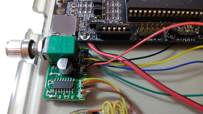

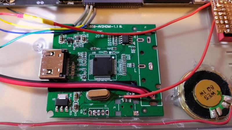

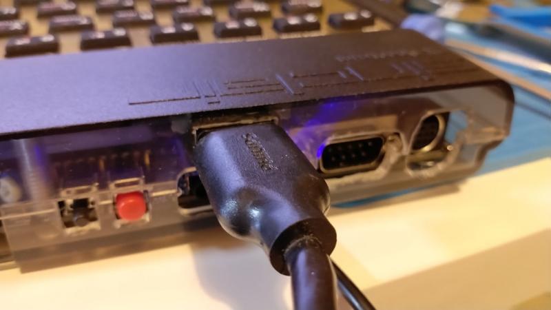

    На hdmi-переходнике запаян переключатель разрешения 720-1080 на положение "720", питание 5В взято с ноги JP2.
    На модуль усилителя с внутреннего разьёма ZXBUS взяты земля, MixL и MixR, питание 5В берётся также с JP2. Если модуль выключен (потенциометр на нём с выключателем),
    и при включенном Сизифе щёлкнуть включателем, то Сизиф сбрасывается.
    При включении Сизифа с картой с ESXDOS попадаем в 48К, nmi ведёт в меню DivMMC. Игры запускаются, работают. Звук в динамиках через усилитель есть, картинка "норм" (для композита, естественно).
    При включении Сизифа с Данданатором - аналогично, всё работает. Игры запускаются, звук есть, картинка ок.
    При включении БЕЗ карты памяти или Данданатора при нажатии nmi (1сек) и изменении чего-то в меню nmi (в частности, память на 48К), получаем глюки. А может и не войти в меню nmi, скрины выше.
    Ещё несколько картинок:
    Логично что 128 менюшке становится плохо если она вдруг оказывается на спеке с 48К ОЗУ В этом случае нужно выходить через Exit and reboot
    Это поправлено, всё руки не дойдут потестить нормально и выложить релиз. Можете попробовать эту версию https://cloud.err200.net/s/Jf28iRCbqP3SawG
    Любопытная конструкция. А как с качеством картинки у этого переходника? Не плавают цвета на контрастных переходах?
    Я сейчас экспериментирую с S-Video. Как оказалось, качество у него почти на уровне RGB, а захватить его значительно проще (RGB, похоже, вообще нереально захватить без значительных вложений). Жаль что на ТВ нечасто не встречается.
    Адски плавают! Но как встройка, походный вариант без внешнего питания, да за 350р, меня устраивает. Надо ещё посмореть, как греется (а греется) и наверно приклеить радиатор, на всякий случай.
    Я сейчас экспериментирую с S-Video. Жаль что на ТВ нечасто не встречается.
    Да, я вообще мало устройств видел с S-Video. Когда-то пузатые телики были, и то нечасто он был...
    Мне теперь интересно задействовать оставшиеся линии на дип-свиче, чтобы переключать уже внутри 128К-банки под-банки. Чтобы использовать по-максимуму обьём ПЗУ. Понятно, при замкнутом JP2 или JP3. JetPac, запускающийся при включении на перемычках - это же круто!
