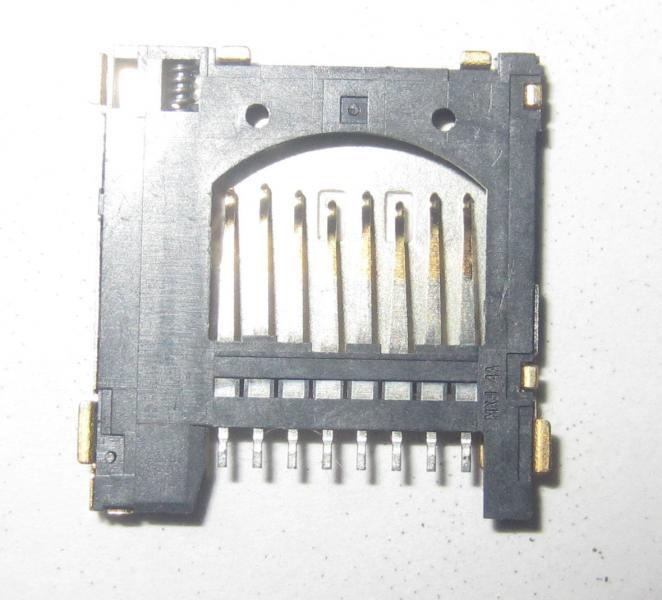

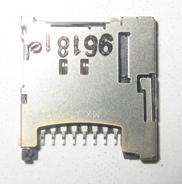

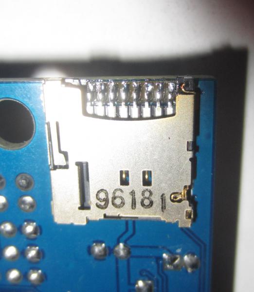

    Евгений, Олег пишет, запаял нижний слот и он не работает.
    Верхний остался работоспособным при этом.
    Разъём вот такой:
    Я вижу, что это не DM3D-SF, у меня едет сейчас с Али другой.
    Олег говорит, на ZX-Nuvo эти разъёмы работали.
    Может быть такое, что при запайке верхнего, нижний становится нерабочим?
    В схеме написано "или-или", но пока не вставлена карта, они разве могут мешать друг другу?
    PRINT #1;AT 1,0;" CRACKED BY DJSINFINIT LIVES(Y/N)"
  4. #303
    18.05.2020
    г. Белгород
    528
    172
    644
    202 сообщений
    8 Post(s)
    Это Molex 5031821852, у него вывод Card Detect находится в другом месте.
    Должен быть такой:
    Верхний и нижный разъёмы друг другу не мешают, но в одновременно в оба карту вставлять не следует.

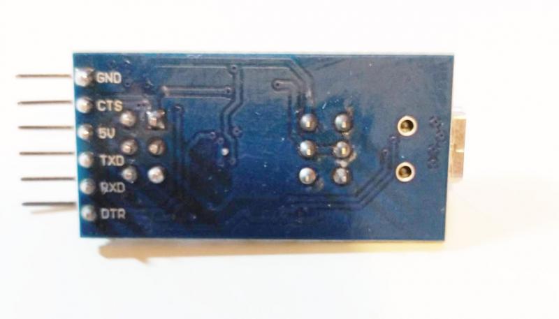

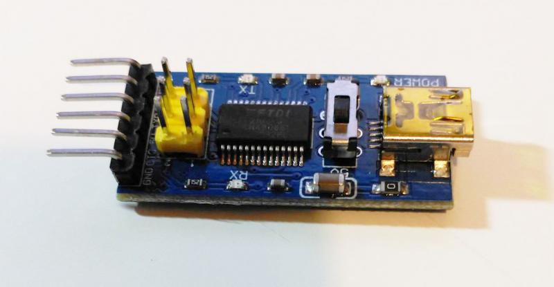

    Спаял себе сегодня наконец-то кабель miniDIN-SCART с питанием для переходника SCART-HDMI.
    Взял старый VGA-кабель с ферритными кольцами, отрезал от него сантиметров 50.
    Линии R,G,B и SYNC каждая – витая пара в оплётке.
    Питание 5В по трём проводам пустил.
    Оплётку на землю.
    Показывает если не идеал, то очень и очень хорошо.
    Конвертор был раньше в этой ветке.
    5В в скарте подал на 8 и 14 ноги, внутри конвертора 5В взял с одной из них.
    Оттуда же запитал вентилятор на радиаторе конвертора.
    Ещё получил вот такие модули, парочку про запас:
    Чип FT232, полный набор сигналов.
    Буду делать себе RS-232.
    Мини-USB выведу наружу из корпуса, будет красота.
    А ещё эти модули светят питанием и моргают на tx/rx.
    Windows 10 не опознала свежак, пришлось качать дравер: https://www.ftdichip.com/Drivers/CDM...0Certified.zip
    Общая ссылка: https://ftdichip.com/drivers/vcp-drivers/
    Кому интересно, в Москве с доставкой за 2-3 дня.
