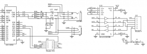

    Цитата Сообщение от gnch Посмотреть сообщение
    А можно для новичка подробнее про 3 провода?
    Нужно сделать следующие соединения:
    Сигнал MTR: CPLD нога 21 <-> контакт A18 краевого разъёма
    Сигнал DRD: CPLD нога 23 <-> контакт A16 краевого разъёма
    Сигнал DWR: CPLD нога 24 <-> контакт A17 краевого разъёма
