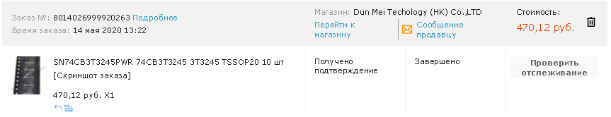

    Цитата Сообщение от djs Посмотреть сообщение
    https://aliexpress.ru/item/329699955...291e4aa64KKxQ9
    Хех. Как раз там и заказывал в мае 2020, в ~2 раза дешевле было...
