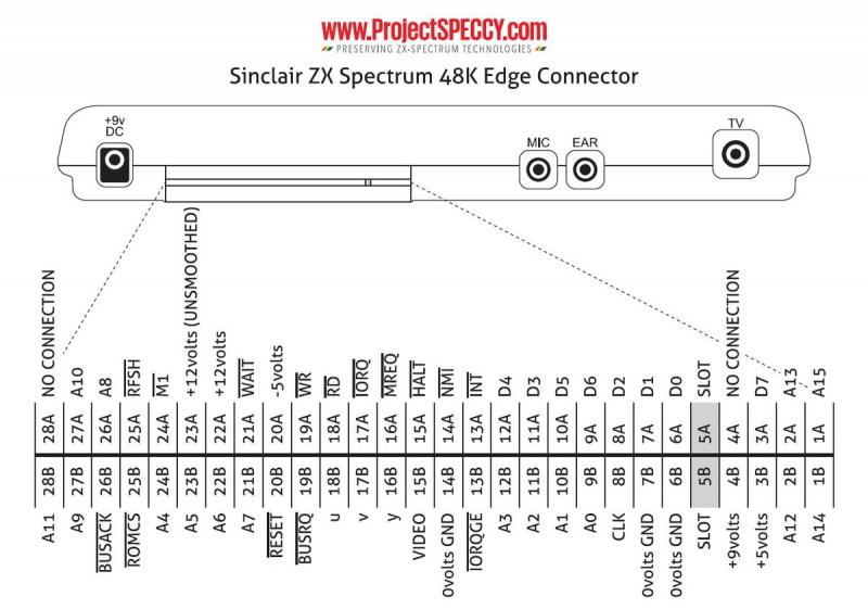

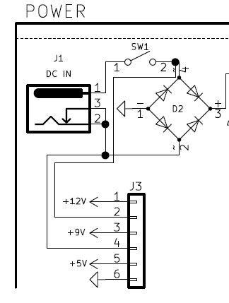

    1) На нижней паре джампера J3 (выводы 5 и 6) у нас ноль и +5В после LM2596. Я с них питаю модуль усилителя звука, конвертор композит-hdmi и модули индикации ("цветомузыку"), которые встроены мной в Сизиф внутрь корпуса. Тут понятно.
    2) Вывод 3 джампера J3 - это ламель А4 ("+9В") шины ZXBUS. То есть в случае использования блока питания 9В, вне зависимости от его полярности, при установке перемычки на выводы 3-4 джампера J3, на ламель А4 ZXBUS поступает +9В. Если блок питания 12В, то этот джампер ставить нельзя, чтобы на А4 не попало 12В вместо 9В, но тогда периферия, зависящая от наличия на А4 напряжения 9В, не будет работать? Разве что на периферии будет стоять понижающий преобразователь, которому будет всё равно, что на входе, 9 или 12?
    3) Вывод 1 джампера - это ламель B22 ("+12В") шины ZXBUS. Если я ставлю перемычку на 1-2, то с контакта 1 разъёма питания J1 на B22 поступает то, что у нас в центре штекера, в обход диодного моста. Я использую блок питания 12В с плюсом в центре, так что на B22 попадёт напрямую +12В. Если бы у меня был блок питания с плюсом снаружи, этот джампер использовать было бы нельзя, так же как и с блоком питания 9В с плюсом снаружи. Если бы у меня был блок питания 9В с плюсом внутри, то на B22 вместо +12В я получил бы +9В соответственно, с теми же последствиями, что в п.2) Так?
    Иными словами, на Сизифе есть защита от переполюсовки и допуск напряжения блока питания (9В, 12В), однако обеспечить на шине ZXBUS одновременно +9В на А4 и +12В на B22 возможности нет. Соответственно, если устройство, подключенное к ZXBUS, требует и то и другое, то оно работать не будет?
    Я правильно всё понял?

    djs, верно, в зависимости от БП можно завести на ZXBUS 9 или 12В. Например, у меня БП 9В и + снаружи, и перемычка стоит вот так, питает ZX-TSid:
    Если нужно одновременно и 9, и 12В, то нужно найти БП, выдающий оба этих напряжения.
